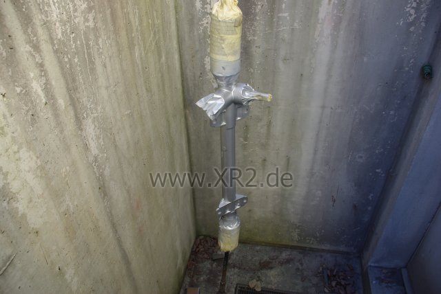

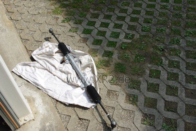

Das ist eins vom XR2. Ab Werk ist der Guß aber viel dunkler. http://www.xr2.de/aufum/umbau/328.jpg EDIT: Hier noch ein zweites Foto vom Lackieren, da sieht man die Rückseite: http://www.xr2.de/aufum/umbau/323.jpg
Dank dir erfect: Ist dann wohl eindeutig eins vom XR2-MK2.Steht zwar XR2-MK1 auf dem Papierschild,aber wußte ,dass das nicht stimmt !
