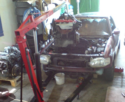

    Ich machs so:
    Hebebühne und Rollbrett
    Alle Verbindungen+Auspuffgeschchte vom Motor lösten
    Atriebswellen Getriebeseitig am Tripodgelenk rausziehen, dann bleibt das Öl im Getriebe
    Wagen runterlassen bis motor und Getriebetraverse auf dem Rollbrett aufliegen, ggf nen altten Reifen auf Felge drauf damit mehr Höhe da ist.
    Getriebetraverse 4 Schrauben am Unterboden raus
    Motorhalter am Dom Schrauben oben und im Radkasten raus
    Hebebühne hoch
    Motor bleibt unten stehen :D
    Dann kann man in Ruhe ggf. Getriebe und Anbauteile tauschen, und das ganze Aggregat so wieder rückwärts einbauen
    Hier mal beim 16V:

    Hi,
    so hab ich es beim Teilespender gemacht, bei meinem Fofi dann unten ne Schlinge um den Querträger(unterm Kühler) mit nem Holzstück.
    Zusätzlich dann mit 2 Böcken abgestützt.
    Mit einem Motorkran, oder halt nen Flaschenzug an der Decke.
    Geht aber auch nach oben raus, das kann man zur Not auch alleine
    Motorkran und zwei Wagenheber
    Dazu muss aber rechts genug Platz sein, um mit der Kupplung aus dem Getriebe zu kommen, ca. 5-7 cm
    Hab dazu den Riemen, die Riemenscheibe-Kurbelwelle, Generator...etc. ausgebaut (beim Zetec 16V auch den Ölfilter)
    Dann die Getriebe-halter nur gelöst, und vorne auf den Wagenheber, dann kann man das Getriebe etwas kippen und der Motor kann nach oben raus.
