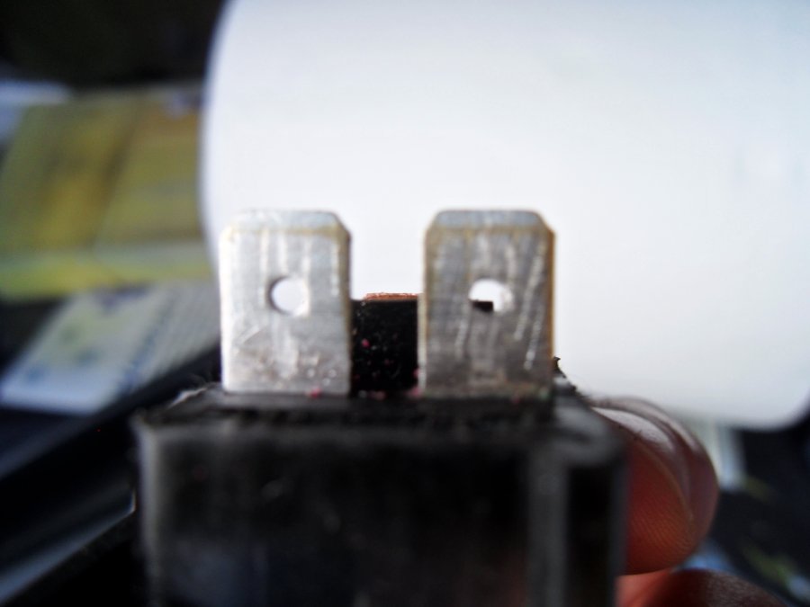

    Stecker vom Schalter unter der Platte abziehen und den mittels Draht brücken. Hab mal den toten Schalter zur Veranschaulichung fotografiert. Ist gut das ich mich von nix trennen kann.:D
    Du siehst die Platte drückt nur das Mittelteil herunter und zwischen diesem und den Kontakt bildet sich Plaque. Da kommt man nur direkt ran.

    Also Schalter raus und Kontakte reingen. Wie du siehst kann er nicht wirklich "kaputt" gehen, ausser die Kontaktnasen zur Brücke sind weg (wie durch mein umweltverträgliches Spray).

    Gar nicht, sonst ist er ja kaputt. Du sollst nur die Patina zwischen Mittelbrücke und Kontaktstiften abschleifen. Also Schleifpapier falten, zwischenklemmen und rubbeln bis der Kontakt wieder da ist..

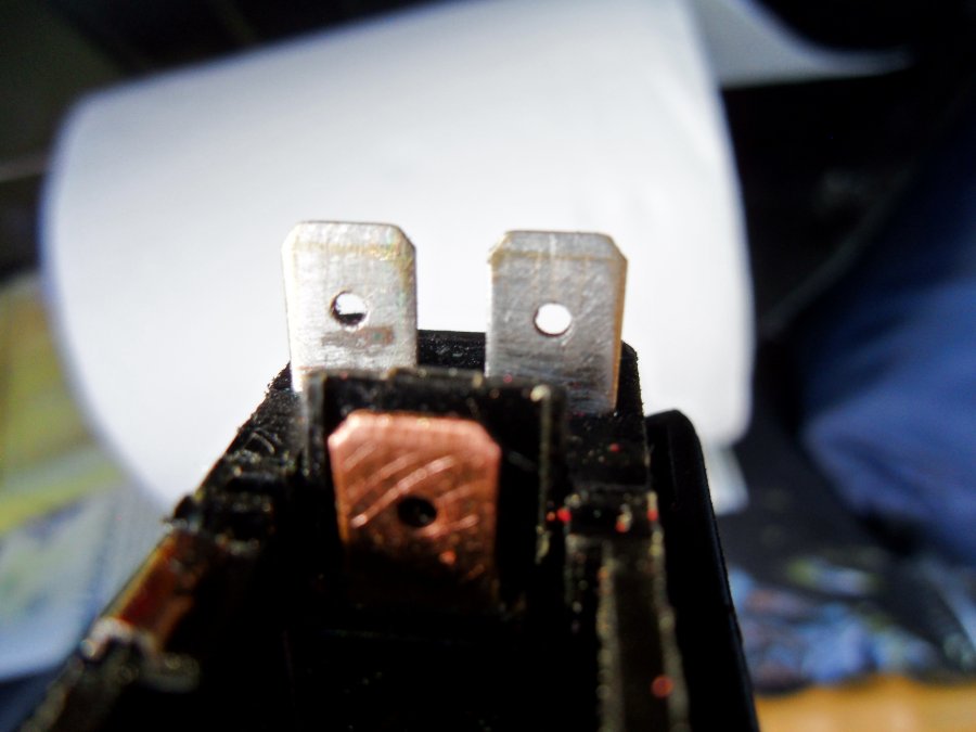

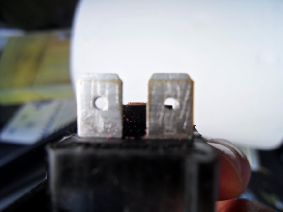

    so, besser gehts schon gar nicht mehr :/

    schaut doch garnicht so schlecht aus, zumindest nix mehr vom grünspan etc zu sehen

    Ist doch schon mal gut, ABER nun zur eigentlichen Arbeit:
    Den Schalter herausbauen aus der Kontaktplatte, sprich du solltest nur noch den eigentlichen Schalter in der Hand halten. Das Problem sind nicht die Steckerkontakt sondern die eigentlichen Schaltkontakte oben (siehe mein letztes Bild). Dazu von unten das Plastik so weit weiten, das die Haltenasen des Schalters sich lösen und der Schalter herausfällt. Er wehrt sich zwar, muss sich aber fügen damit es wieder funktioniert.

    Guck dir mal mein erstes Bild an, dort habe ich die Position des Schalters grün eingekreist. An dieser Stelle siehst du auch ein rechteckiges Loch. In dieses Loch verhakt sich die Schalter mit Haltenasen. Du musst also von unten die Ränder der Platte nach aussen weiten, damit diese Nasen aus dem Loch rutschen und den Schalter freigeben. Schau dir die Sache mal bei gutem Licht an und denn wird es schon klar.
    PS: Es gibt zwei Löcher - hinten und vorne.Du musst also beide Nasen aus den Löchern puhlen, damit der Schalter rauskommt. Bevor du den Schalter wieder einclipst, häng ihn mal so an den Stecker, um zu überprüfen das die Masse tatsächlich weitergereicht wird. Ansonsten weiterschleifen.

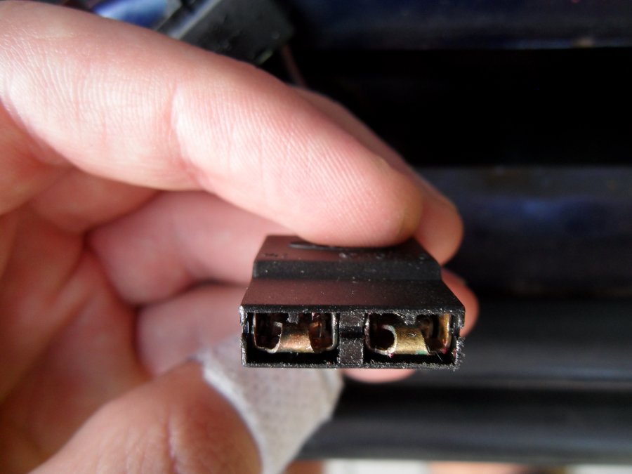

    meinst du diese Dinger?
