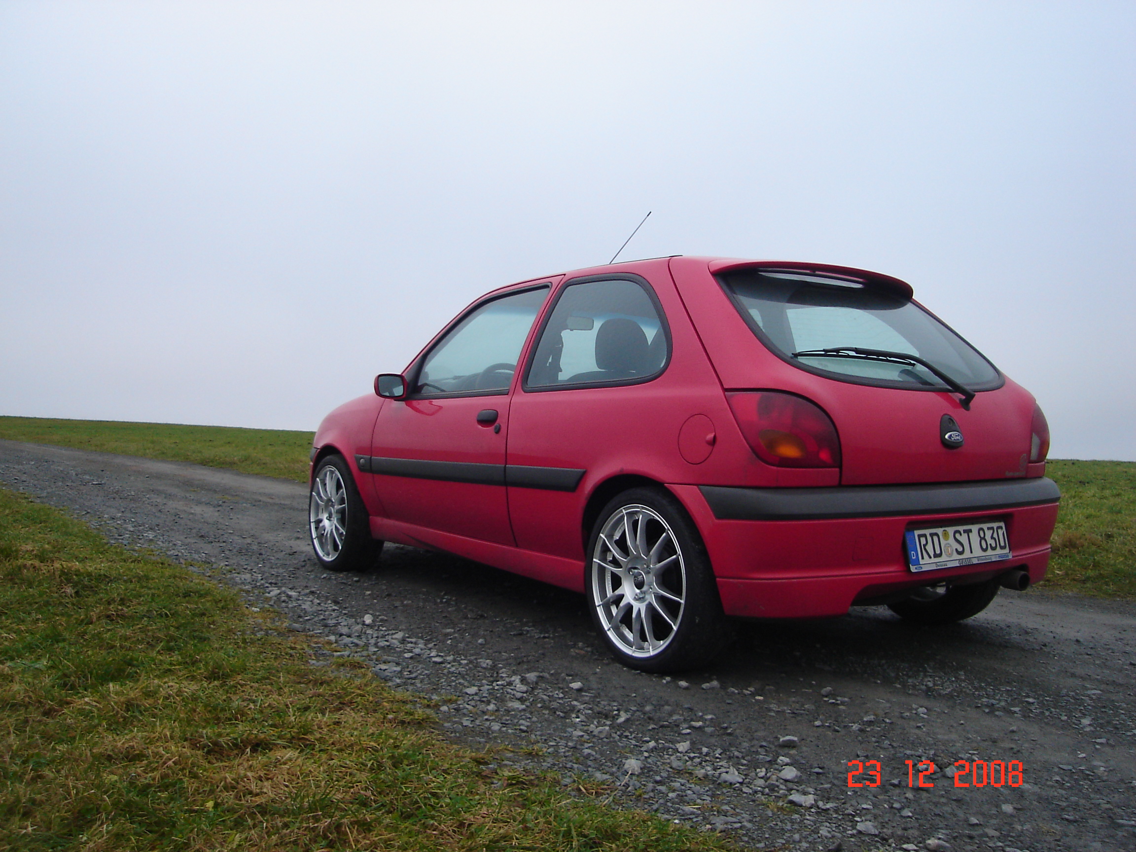

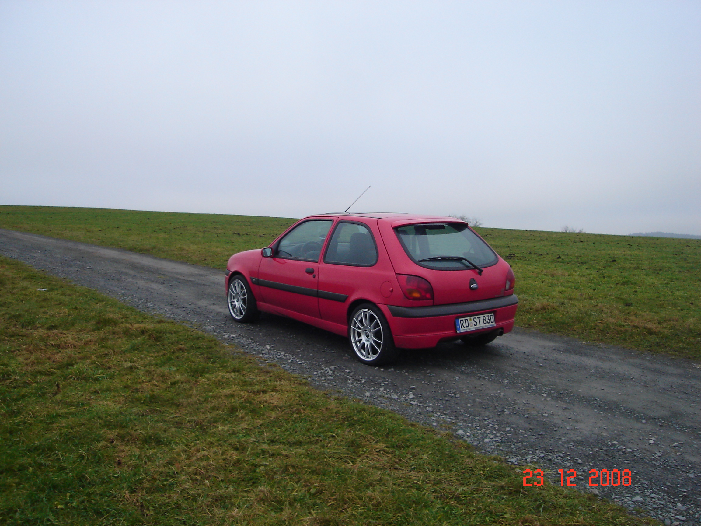

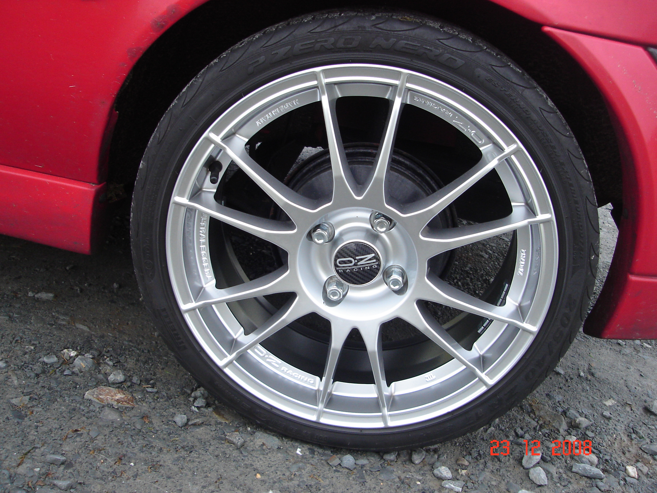

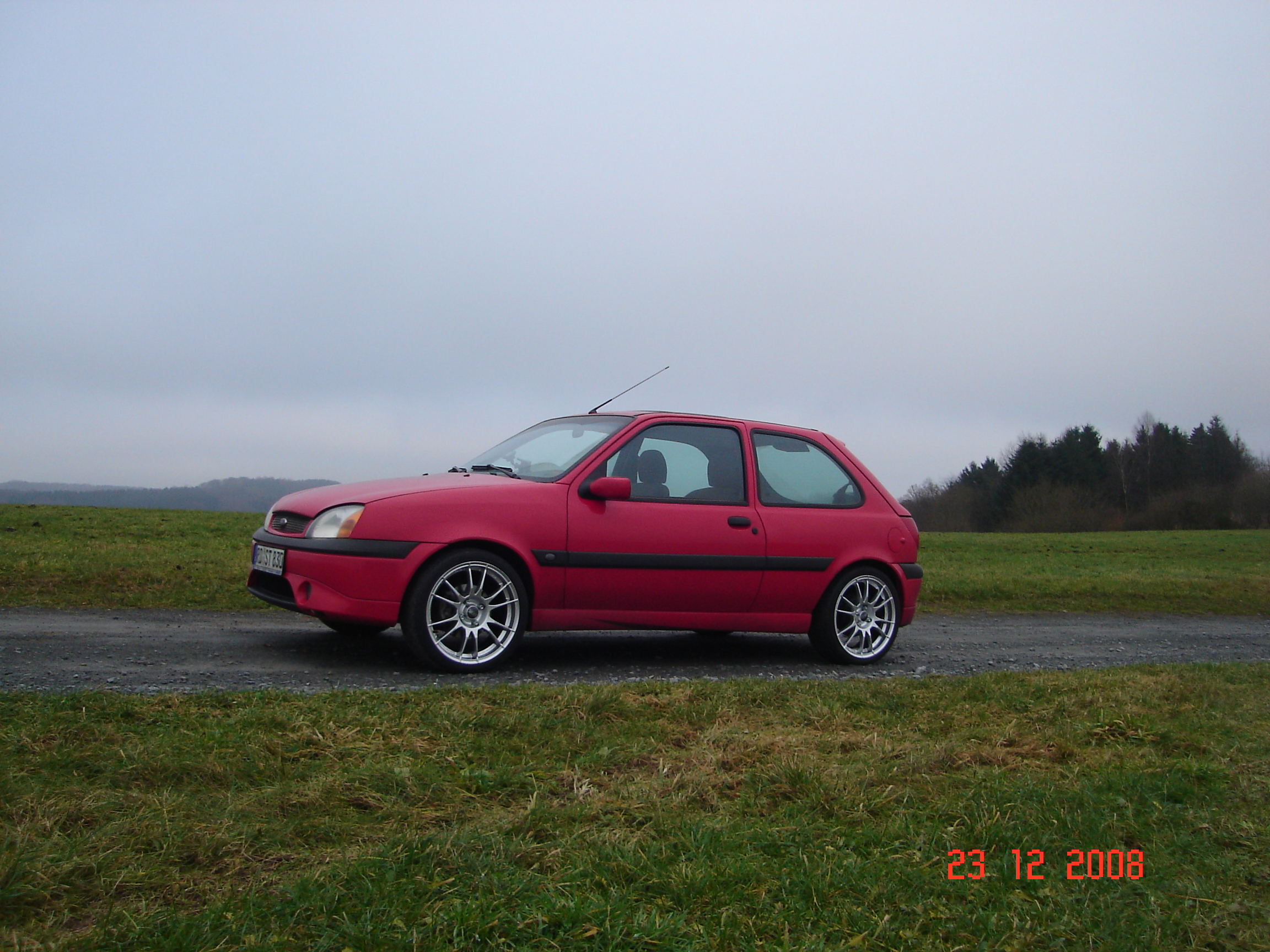

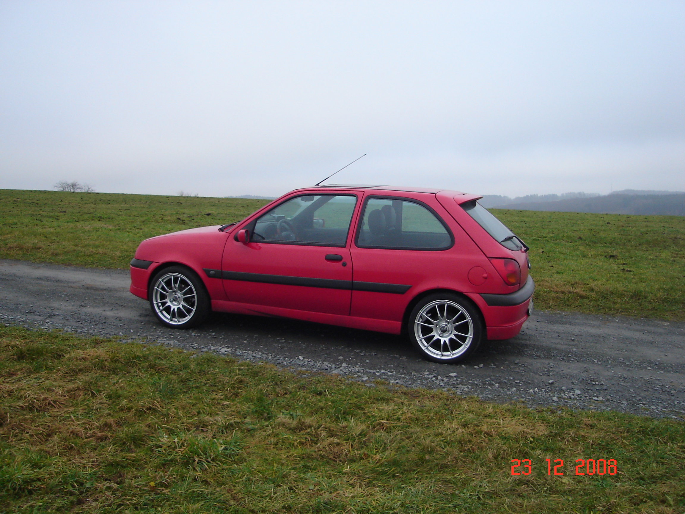

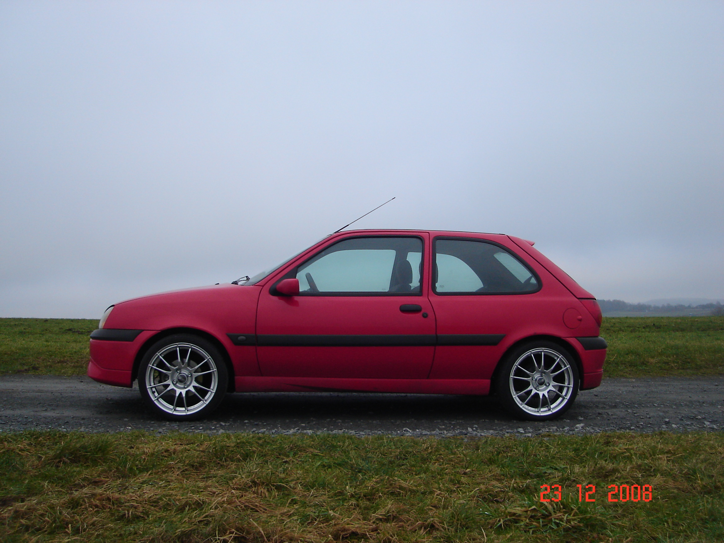

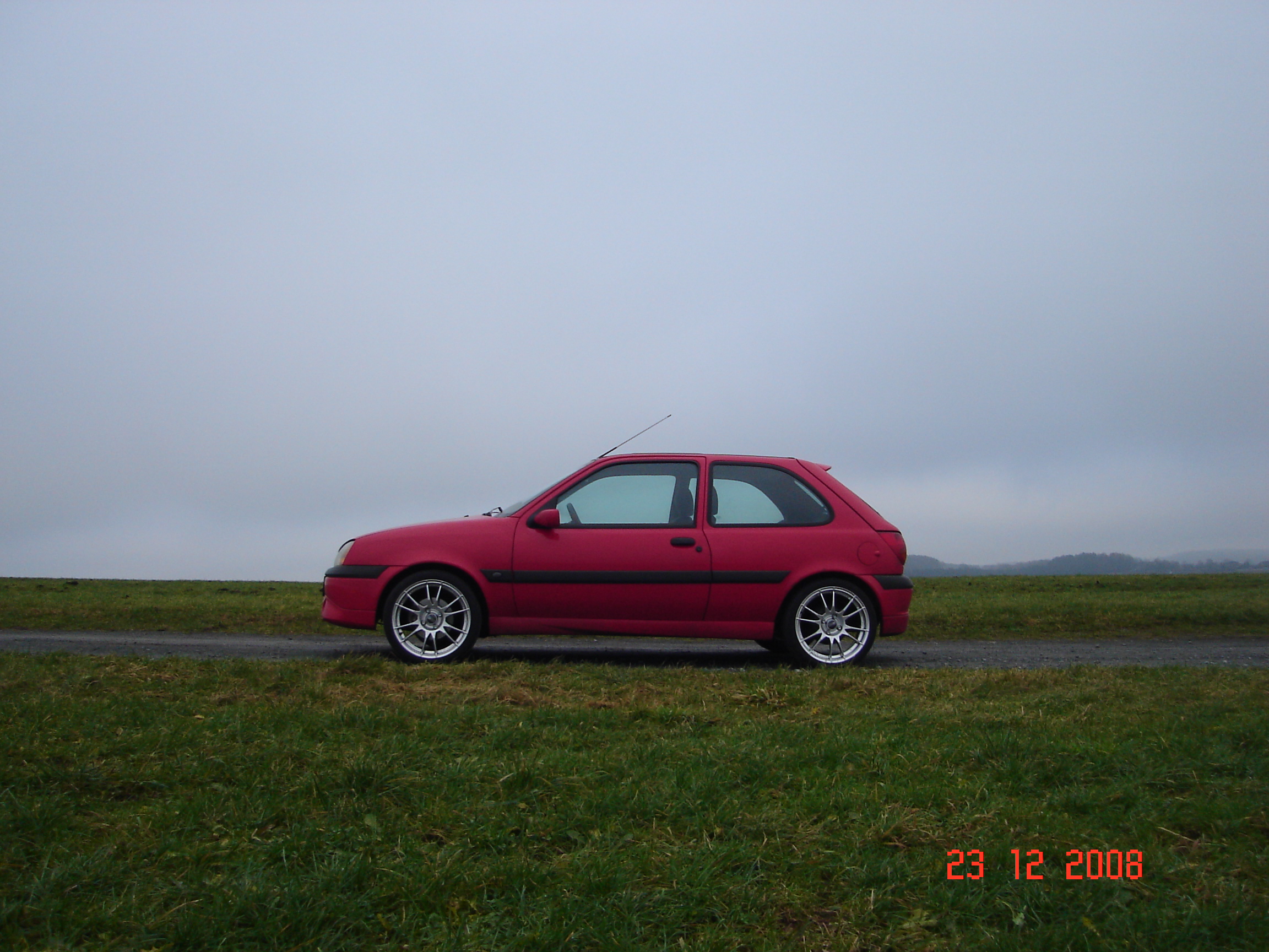

    Hi !
    Ich kram mein altes Thema aus gegebenem anlass mal wieder hoch.
    Ich habe nämlich neue Felgen für meinen Sport gekauft :klatsch:
    Ab nächstem Sommer kommen OZ ultraleggeras in 7x17" ET42 mit 195/40 17 drauf :sabber:
    Gewicht 6,2 kg, sind die leichtesten Felgen in der Größe die man kaufen kann, ein komplettrad wiegt dann soviel wie eine 15" sport felge ohne Reifen :D
    Ich hab mal bilder noch OHNE die 35er H&R Federn gemacht, die VORNE noch reinkommen. Liegen schon zu hause :D
    Und, was sagt ihr ???

  17. Silver_Oak
    Silver_Oak Forums Inventar
    17. August 2003
    5.628
    bb schaut gut aus aber empfehle dir den rosti am radlauf wechzumachen!!

    Hihi, ich glaub so langsam ist 17 Zoll aufm Fiesta Serie...haben ja schon recht viele :D
    @Silver Oak: das ist jetzt wirklich mal ne Cross Country Fassung.
    @BB: ich würd mir überlegen hinten Dämpfer mit Nutenverstellung zu holen. Dann kannst du ihn damit etwas varieren wenn du wie angedeutest die 35er Federn nicht verbauen willst. So hab ich bei meinem trotz Keilfahrwerk (60/40) den negativen Keil etwas kompensieren können in dem ich hinten eine Nut höher gegangen bin.
    Bedenke aber die Serientieferlegung von 15mm vom Sport - viel werden 35er Federn nicht bringen. 60/40 siehst du unten in meiner Sig mit 17 Zoll. Aber schön das es keine TiefbettFelgen sind. Von der ET wird er innen im Radhaus vorne schon schleiffen tippe ich mal

    Jeep? :D
    Nur Federn vorne? Warum nicht komplett Gewinde? Damit könntest du dann wenigstens so tief, das es schick aussieht und aber auch so hoch, das es nirgends schleift!
    Aber vom Prinzip her sieht es sehr schick aus! :peace:

    Mir gefällt es so und wenn die 35er Federn vorne drin sind ist es denke ich hanz ok.
    Ich will hinten keine Federn rein machen, weil er trotz neuer Federbeine hinten irgendwie immer so aussieht als würde er in den seilen hängen und voll beladen währe.
    Hier sieht man es sehr gut oO
    Das gefällt mir mit den Serienfelgen schon net, das stört mich schon die ganze Zeit ! Deswegen soll er vorne die 35er Federn bekommen damit das nicht mehr so ins auge fällt.:übel:
    oder was sagt ihr ?
    Gewinde könnte ich auch machen, daran sollte es nicht liegen, aber da ich mit dem auto jeden tag 160 km fahren und meine wirbelsäule noch brauche ist das wohl nicht das richtige für mich.
    Eigentlich wollte ich nichtmals mehr andere Felgen haben, aber da konnte ich nicht nein sagen.
    Wo bekommt man so verstellbare nutendämpfer ?:D
