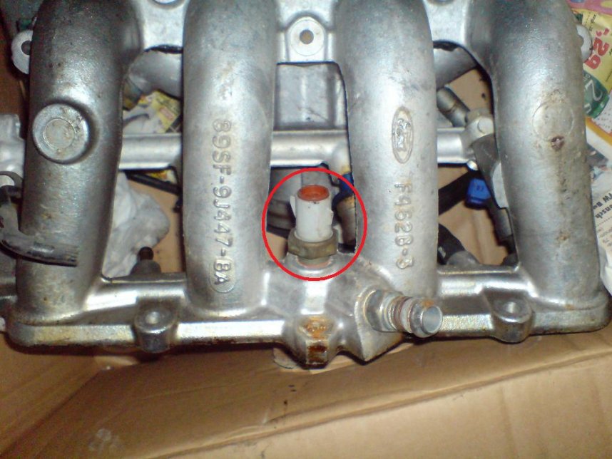

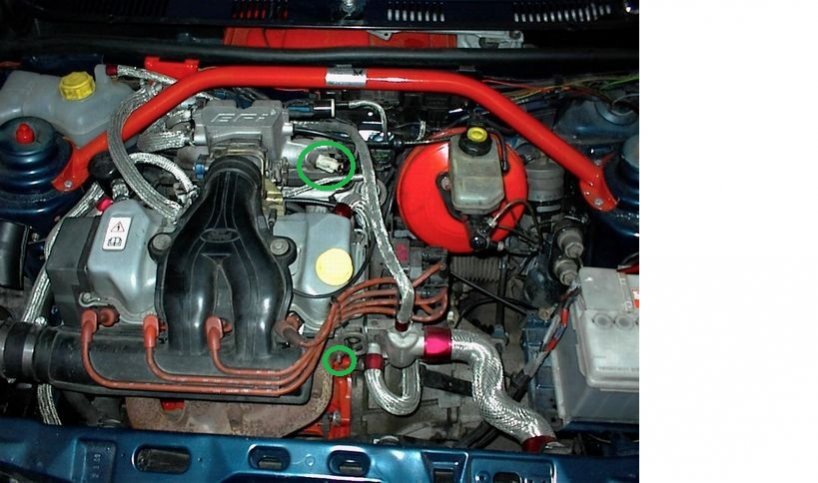

    Wo sitzen denn die Teile dann?
    Das untere dachte ich wäre der ECT, der obere der VAT/ACT...
    Das der Kat zu is glaub ich eigentich auch nich.
    Kein Rasseln oder so zu hören. Oder sollt ich die Anlage doch mal zerlegen?
  6. RST
    RST Gast
    der weiße stecker ist der vom ACT
    und der geber vorn ist nur für die temperaturanzeige
    der ECT sitzt hinten in der ansaugbrücke
