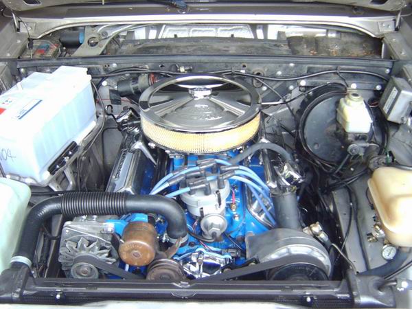

    Ich versuche das grade mal vorzustellen wie ich das beim Granada einbauen könnte, die Idee gefällt mir nämlich ganz gut :herz: :gruebel:
