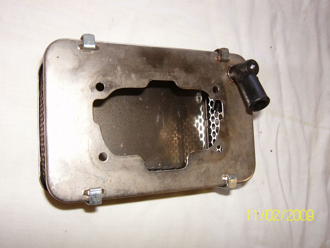

  16. fofi-x
    fofi-x Forums Elite
    12. Mai 2004
    1.217
    Gimbsheim, Germany
    Hier mal ein Bild für die KW Entlüftung in einen Sportfilter.

  18. TS
    XR2i16pfau
    XR2i16pfau Gast
    das hilft mir schonmal weiter, danke euch!
    ich denke ich werde mal die luftfilter variante nehmen!
