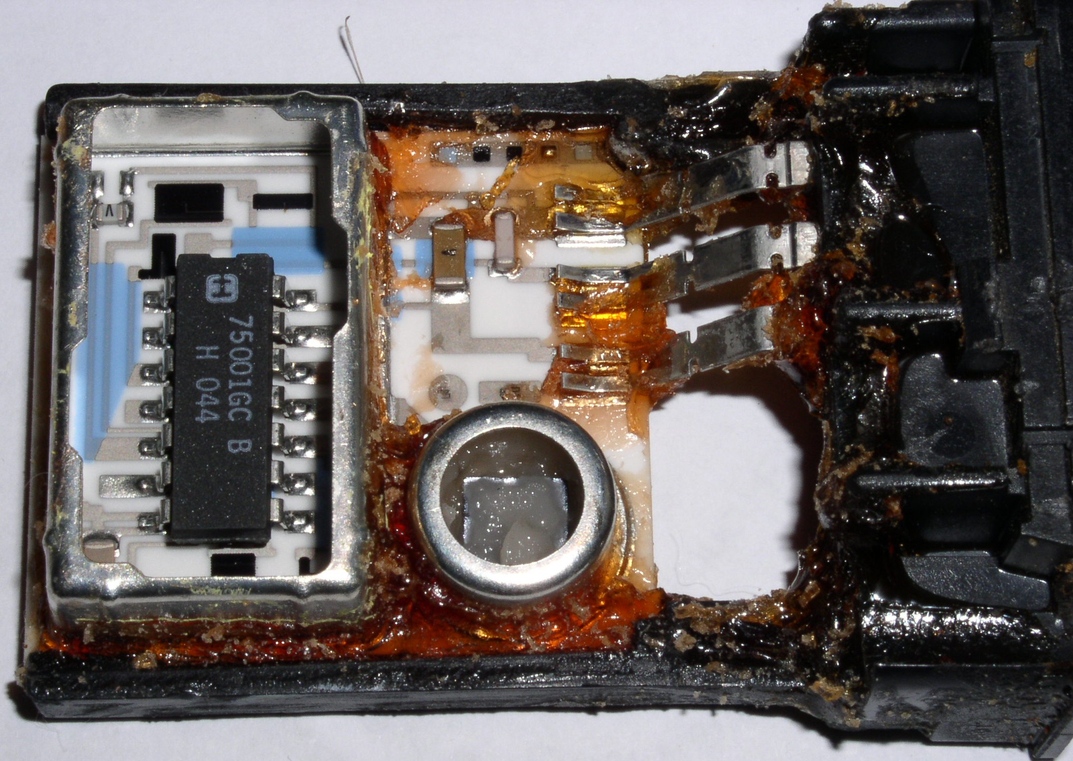

Hi ! Mir hat man mal gesagt, die hätten das Gel im Drucksensor ausgetauscht, dass es nicht mehr so empfindlich auf Benzindämpfe ist. Whatever... wenn er wieder rumspackt, besorg dir halt nen neuen MAP-Sensor Hier übrigens mal ein Bild von meinem alten MAP-Sensor. Das kleine runde ist die Druckdose. das Viereckige dadrin der Sensor und das Glibberige das zerfressene Gel, dass auf den Unterdruck reagiert hat. Gruss, Gerrit
