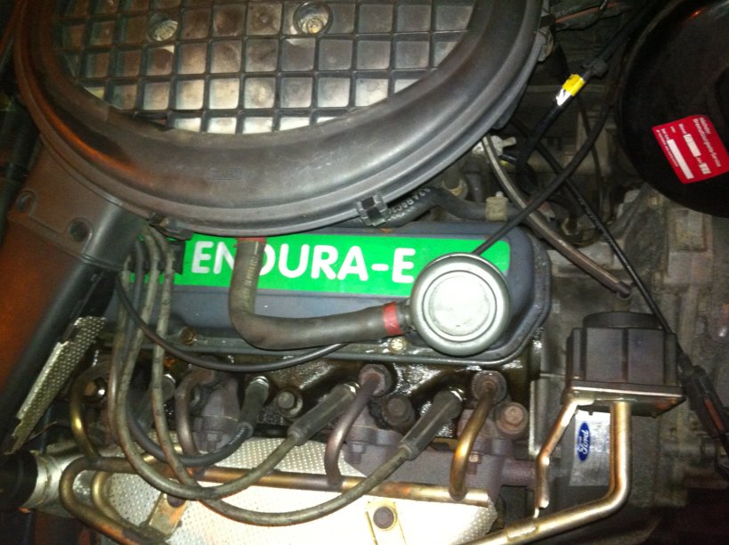

    @Carsten, Wetten ich hab Endura-E Motor! :) Haste noch des UBB von dem 1.8?

    Also,wenn auf dem Motorblock LJ steht, Lambdasonde mit Kabel zusehen ist,ebenso der Kat,dann
    kann er als 102 PS/76 KW eingetragen werden.
  12. RyAn_Mk3
    RyAn_Mk3 Forums Fortgeschrittene(r)
    12. April 2010
    391
    Dietzenbach, Germany
    LJD hat Lambdasonde und Kat. und das hat grünplakette gehabt!
  13. psyrus
    psyrus Forums Inventar
    11. Mai 2004
    2.655
    Witten, Germany
    wenn nich naträglich reingefummelt hast du nur das nockenwellen upgrade in der nachbesserung erhalten und desshalb den aufkleber wegen des geänderten ventilspiels

    Ne alles Originalzustand, so wie ich ihn gekauft habel. Bild ist dabei
