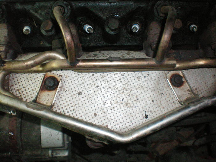

    naja ich muss zugeben dass ich heut nicht mehr besonders viel gemacht hab
    erstens fehlen mir jetz alle 13er Schlüssel :kratz:

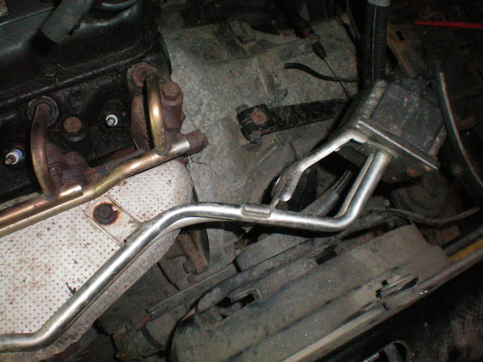

    und zweitens bin ich an diesem tollen Impulsluftsystem hängen geblieben..
    krieg die Scheiße einfach net weg...
    die Schrauben sind so rostig dass sie nur bröseln wenn mim Schlüssel hingehst... werd morgen aufbohren...
    deswegen hab ich den Shit einfach mal weggebogen um wenigstens an eine Schraube vom Krümmer hinzukommen...

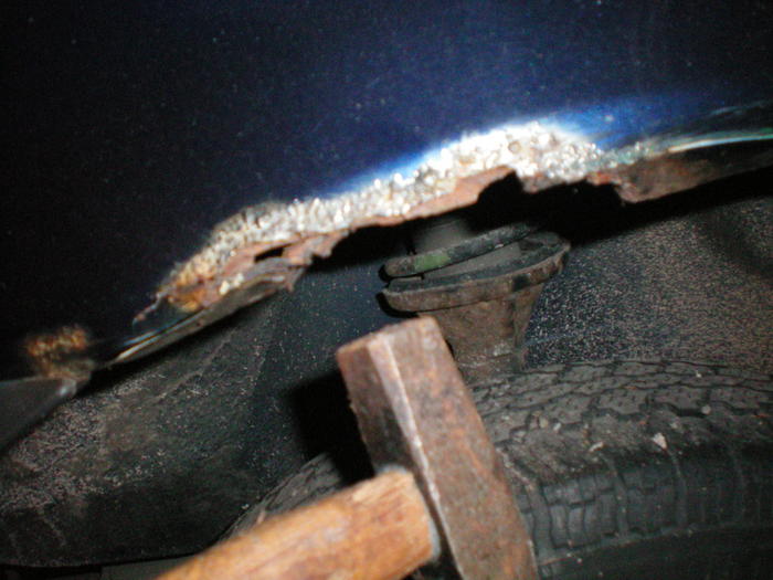

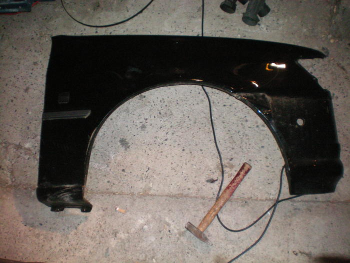

    naja, brauchst du eig nen Kotflügel vorne rechts? Hab den Guten mal weggemacht, der zeigt nur leichte Ansätze an 2 Befestigungen
    naja, der Caly sieht jetzt so aus :D
    und ne super Methode zum Bördeln hab ich auch :D
    also ich werd morgen auf jeden die Steuergeräte tauschen und versuchen so weit wie ich mit meinem Werkzeug komme das "Impulsluftsystem" wegzukriegen..

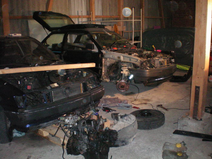

    heute wollten wir ja mal den 1.3er rausmachen und zumindest einigermaßen ins Winterauto kriegen... Leider kam es nicht mal zum rausmachen....

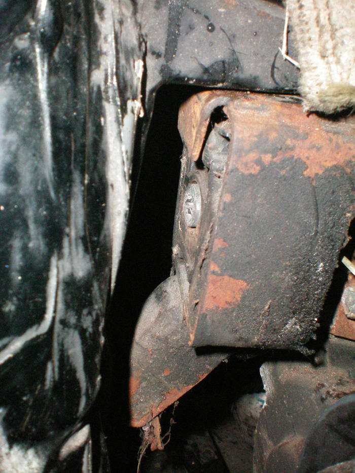

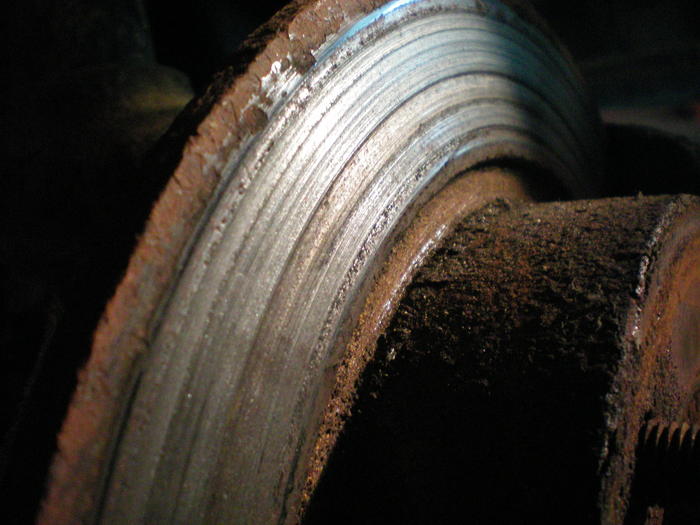

    Schuld war das Motorlager, welches uns einen Strich durch die Rechnung machte... :finger:
    und zwar ist das Lager selbst mit ner Inbuß-Schraube am Motor fest, da kommt man nur leider so wunderbar mit nem Inbußschlüssel hin... Haben versucht den Motor mit Lager dran irgendwie so zu verdrehen dass wir an dem Blech wo das Lager fest ist vorbeikommen, aber da war dann wieder das Getriebe im Weg... Als wir schon beide keine Lust mehr hatten haben wir einfach mal den Inbußschlüssel etwas kürzer geflext, kamen dann auch bessr an die Schraube aber die sitzt so bombenfest dass sie jetzt innen rund ist und wir keinen Bock mehr hatten... Beim Montieren vom Motor mag ja egal gewesen sein was da für ne Schraube dran is, die ham den ja eh von unten eingebaut, aber wir müssen den Motor ja nach oben rauskriegen, und wir bekommen das Lager ums verrecken net vom Motor weg...

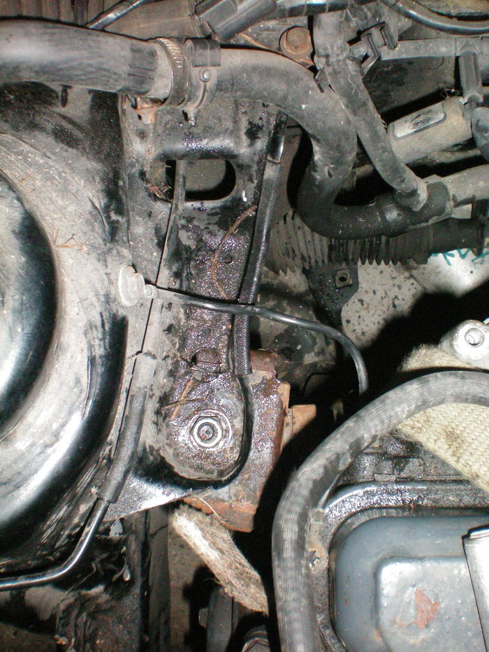

    Das hier is die Übeltäterin:
    wir hatten das Lager ja schon komplett von der Karosse weg, aber es nimmt eben zu viel Platz in Anspruch um damit noch irgendwie ausm Getriebe rauszukommen und so... weiß nich wie ich es beschreiben soll...
    Hier mal von oben, hab schon überlegt das Blech an dem das Lager dran is einfach abzuflexen aber 1. weiß ich nich obs was bringt weil wir ja dann immer noch keinen Platz haben um (von vorne gesehen) nach links ausm Getriebe rasuzukommen und 2. brauch ich das Auto eigentlich noch :rolleyes:
    ich hab echt keine Ahnung wie wir das Lager vom Motor wegkriegen sollen... Die einzige Möglichkeit das Teil da rauszukriegen scheint mir zu sein ihn komplett mit Achse nach unten rauszuholen... und dafür müsste ich ne Hebebühne organisieren.... aber da muss es doch noch ne andere Möglichkeit geben?? Beim anderen Motor hatten wir das Problem nich, da war soweit ich noch weiß ne 6Kant-Schraube dran die man einfach mim Gabelschlüssel aufmachen konnte.... Gibts nich ne Möglichkeit das Getriebe etwas zu lockern damit wir da mehr Spielraum haben? Wenns voll ganz rausfällt is au egal, muss eh mal en neues rein und der Karren steht sowieso. Aber der s***** Motor muss endlich raus!!

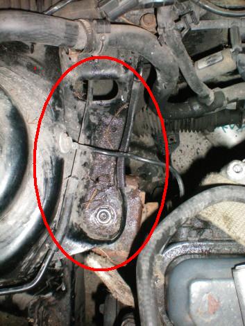

    Soweit waren wir auch shcon... haben versucht den Motor samt Lager rauszuholen -allerdings: 1. nimmt das Lager genau den Platz weg den wir brauchen um nach links weg ausm Getriebe rauszukommen
    und 2. ist da dieses Stückerl Blech an dem wir nicht vorbeikommen weil wir den Motor - eben wegem Getriebe - nicht so weit verdrehen können dass wir dran vorbeikommen...

    Ich würde das Projekt nicht abbrechen!
    Versucht es doch noch mal! Verlieren könnt ihr nichts (wenn ihr keinen Unsinn macht und EUch FInger einquetscht oder so).
    Da wo die zwei Bleistifte drin stecken und die lange schraube!
    Das müsst ihr lösen und das MOtorlager fällt ab!
    Fummelig aber müßte gehen, hab es nur bei Mk1 Fiestas immer so gemacht.
