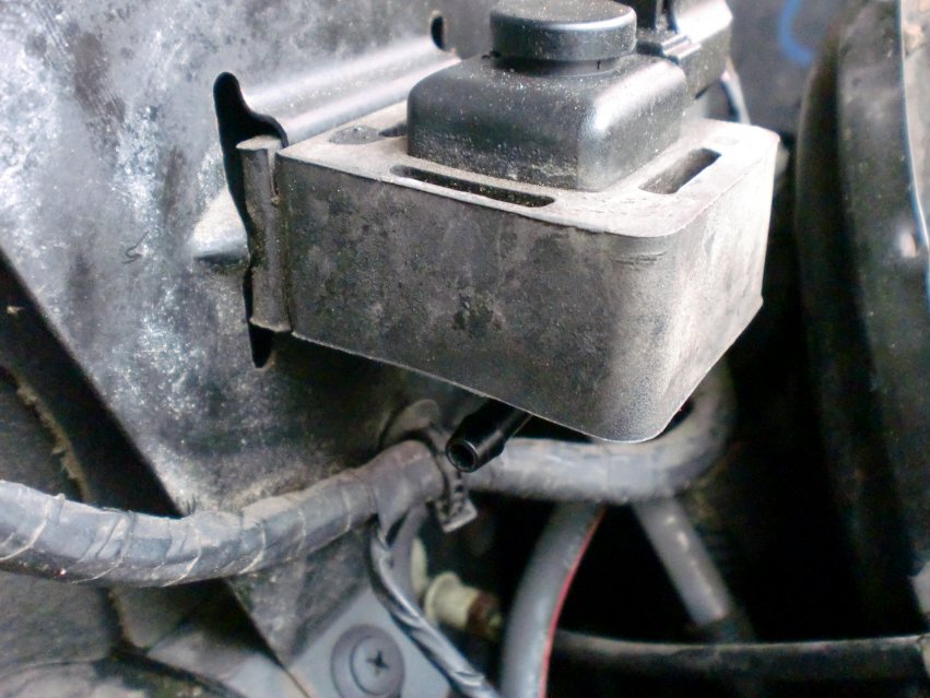

    habe gesehen das da ein schlauch fehlt oder nicht! ist wie ein T und auf einen seite ist ein schlauch trauf und auf der anderen seite fehlt er. wer kann helfen?

    jep gehört einer drauf ... siehste ja auch recht gut das er erst kurz fehlt weil der Anschluss noch sauber ist !

    ok aber ich finde den schlauch nicht.hmm das ganze verwirt mich. ok suche nochmal, habe den kleinen ja erst 2 wochen, und finde immer wieder was neues, naja wer suchet der findet steht schon in der bibel.......

    finde nix weiss jemand wo der hingeht dann hatte ich ein anahalts punkt,der auf der anderen seite geht nach unten.

    Das ist das Ventil für die Tankentlüftung in die Ansaugbrücke (wenn ich mich recht erinnere).
    Kenne den Motorraum nicht so gut auswendig, aber entweder isses der Schlauch der mit den Spritleitungen kommt bzw. dort auf ne feste Leitung geht, oder der Schlauch zur Ansaugung, in dem Fall würde die Karre aber schlecht laufen weil er dann Falschluft zieht.

    habe die ansaugbrücke gerade angeschaut.und da war auch ein anschluss ohne schlauch,ich habe noch eine ansaugbrücke mit bekommen, von dem wo ich das auto gekauft habe ,und an der ansaugbücke ist da ein blindstopfen drauf,den steckte ich auf meien freien anschluss von der ansaugbrücke, und siehe da meine standgas problehmme waren weg. jetzt habe ich die 800 umdrehungen wieder
    sowas:perfect: man die haben ganz schönen miest gemacht:grml:jetzt habe ich aber immer noch den freien stecker. soll ich da auch ein blindstopfen drauf machen?
