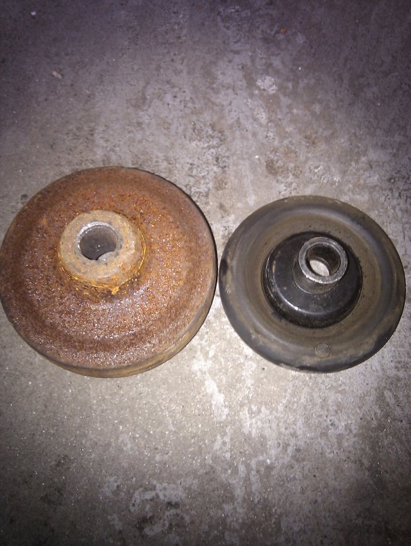

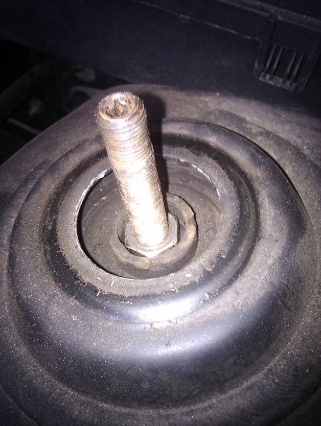

    IMG_20130818_154210.jpg IMG_20130818_154138.jpg Was glaubst du, wo der Gummipuffer vom 1. Bild drauf drückt,- Fakten wiederlegt

    Von unten gegen den Dom ?
    Haste nen Foto vom ausgebauten Federbein ?
  14. Silvermk5
    Silvermk5 Gast
    Beim ersten Bild sieht man links das obere Befestigungsteil von vorne, rechts im ersten Bild ist das Befestigungsteil von hinten.
    Habe meins gerade abgeschraubt, so sieht es bei mir aus, links habe ich nur noch eine untere Kappe, damit das Gußteil nicht direkt am Dom anliegt.
    EDIT: Gerade auf der ersten Seite gesehen, du hast die hintere Dombefestigung zusätzlich noch vorne angeschraubt, das gehört da nicht hin, mach nur das Gussteil drauf, dann hast du auch keine Probleme mehr^^.
    ps: Was hast du dann hinten für eine Dombefestigung????

    Das Teil ist nicht von hinten oO Das ist von Vorne, die von Hinten haben diese Führung nicht, die sind flach. Ich werde garantiert nicht das Gußteil über die Karosserie schleifen lassen, dann dauert es 3 Monate und ich kann mir neue Löcher einschweißen :D
    Was du da hast, ist doch vom MK3 oder nicht?

    Ich habe gerade mal gestöbert, es gibt anscheinend Unterschiede zwischen MK4 und MK5 Befestigung obwohl es sinnlos ist, was Ford gemacht hat, da es die gleichen Komponenten sind, beim MK4 gibt es die Dombefestigung die hinten drauf ist auch vorne, was eine Fehlkonstruktion zu sein scheint.
    Trotzdem bleibe ich dabei, daß das Schwachsinnsteil vorne raus muss, unter dem Gussteil die Kappe drauf und dann ist das Problem erledigt.
    Aber vielleicht ist es von Ford auch gewollt, daß es beim MK4 so doof aussieht, da es anscheinend viele Mk4 Fahrer so haben, siehe Bild
    http://www.motor-talk.de/bilder/fah...agloechern-g32959593/img-5086-i203712620.html
    Meiner hat jedenfalls nicht diese Befestigung mit Führung.
    Mach bitte mal vom Gussteil alleine ein Bild von der seitlichen Ansicht, vielleicht wurde das Gussteil auch geändert beim Wechsel vom MK4 auf Mk5.
    Miss mal wieviel cm die Kolbenstange raussteht, gemeßen ab der Mutter.
    Nein das Bild ist vom MK5

    Wenn dir mal auf der Autobahn ein hinteres Radlager festgefressen ist, merkst du schnell, das nicht nur am Domlager unterschiede sind ;) Die hinteren Achsnaben haben auch unterschiedliche Bohrungen (bei Gabel/Augen-Stoßdämpfer), obwohl das Baujahr genau das gleiche ist.
    Der Klotz sieht genau so aus, wie auf dem Bild, was du geopostet hast ;)
