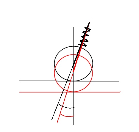

    Liege ich richtig mit der vermutung das beim tieferlegen der nachlauf vergrößert wird? Um das auszugleichen muß ich mit dem domlager nach vorne, richtig ?
    Ich habs gerademal testweise so eingestellt, lenkkräfte sind wie zu erwarten viel geringer, in kuren fühlt es sich garnicht schlecht an, nur die reifen machen lärm aber ich muß sowsiso noch die spur korrigieren.

    Beim tieferlegen wird der stoßdämpfer kürzer und wenn man bei einem dreieck eine seite kürzt ändern sich die winkel.
    Gummipffer gibt bei mir nicht mehr, ich hab exzentrische domlager vebaut, damit kann ich sturz und nachlauf einstellen.
    Bisher bin ich mit minimalen sturz und unverändertem nachlauf gefahren, damit fährt er aber nur gut gerade aus. Jetzt fahr ich knapp -2° sturz und etwas weniger nachlauf. Am geradeauslauf hat sich kaum was geändert, die lenkung ist aber viel leichtgängiger und er geht besser um die ecken. Ich vermute er hat noch ein bischen zu viel vorspur, bei 0° wird sicher de geradeuslauf schlechter aber er müßte noch besser einlenken. Vieleicht probier auch auch mal leichte nachspur aus.
    Blöd das ich den nachlauf mit "hausmitteln" nicht messen kann.

    aber der dämpferachse ändert sich ja nicht in bezug der fahrzeug achse beim tieferlegen oder nicht
    der nachlauf ist ja der winkel der sich ergibt in bezug einer senkrechten zur fahrbahn und der neigung der drehachse des dämpfers oder nicht
    und wenn ich so nachdenke ändert sich ja nur der winkel zur querachse also der sturz
    da ich ja die geometrie nur in diese richtung veränderen kann beim tieferlegen
    ich kann ja den dom und den querlenker nicht zur fahrzeuglängachse verändern
    bitte berichtigte mich wenn ich einen denkfehler habe

    Ich hab mal schnell ein bildchen gemalt. Es ändert sich die neigung der drehachse des Federbeins.

    oh ja
    ich sehe es
    wenn man bilchen sich ausdenkt ist es besser eins zu zeichnen
    kennst es ja theorie sieht anderst aus wie es eigentich wirklich in der praxis ist
    denoch der unterschied wird doch nicht so grawierend sein der dämpfer ist ja fast senkrecht beim fiesta
    oder nicht
