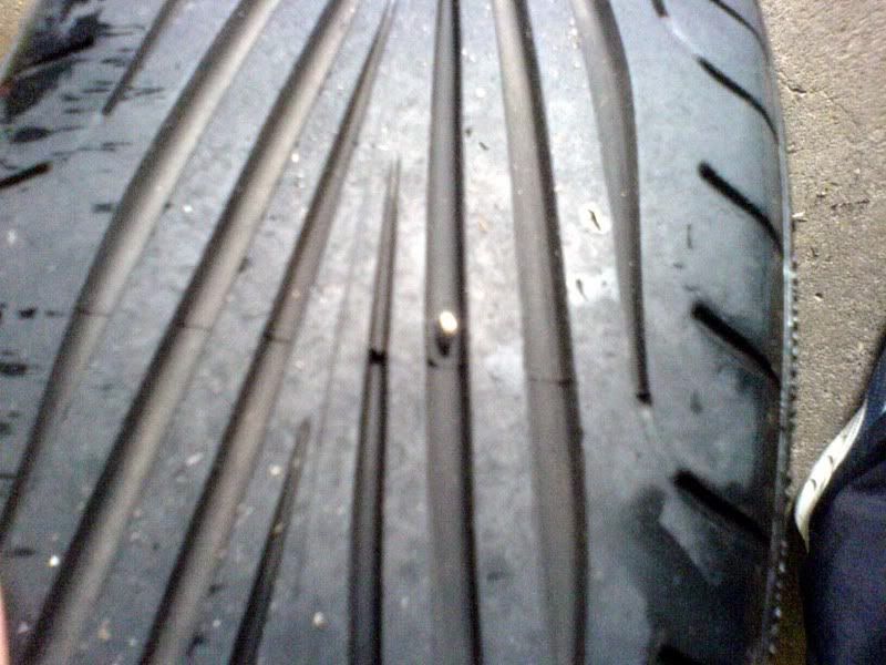

    heute nach der Schule geh ich zum Auto und hinten Links ist der Reifen platt.
    In der Lauffläche hab ich einen Nagel gefunden (aber noch nicht rausgezogen)
    Hab mich dann vom ADAC abschleppen lassen nach Hause und hier meine alten Felgen draufgeschaubt.
    Der ADAC Mensch meinte der Nagel müsste schon ne Zeit drin gewesen sein, also schleichender Plattfuß den ich nicht bemerkt habe :schnarch:
    Begründet hat er das damit, dass das Gummi auf der Flanke abgerieben ist.
    Also rund um den Reifen hab ich so zusagen einen kleinen Graben im Gummi.
    So sieht das aus:
    Was sagen denn die Reifenexperten dazu? Wegschmeissen?! Wäre schade drum, weil der vielleicht 15000Km runter hat und noch gut Profil.

    Sofort wegschmeißen den Reifen. Wenn so eine Rille in der Seite drinn ist, die eh schon sher dünn ist, ist die Gefahr sehr groß, das der Reifen kaputt geht. Kauf dir zwei neue. Müssen ja nicht die Eagle F1 sein. Musst nur Achsweise die gleichen Reifen haben.

    Das kannst ja wohl total vergessen!
    Und der Abrieb am Reifen schaut eher danach aus daß der lange Zeit übelst Kontakt mitm Radlauf hatte!

    Ich war grad mal mit dem Reifen an der Tanke aufpumpen.
    Innerhalb von 5 Minnuten war die Luft wieder raus an der Stelle wo der Nagel drin steckt.
    Von daher glaube ich doch nicht, dass der Nagel schon länger drin war, sonder erst seit gestern.
    Daraus schließe ich, dass diese Rille wirklich durch schleifen am Radkasten entstanden ist...Nach der Schule nehme ich oft 3 oder 4 Leute mit für 2km und da hängt der hinten ganz schön tief...
    Es ist zwar gebördelt und ich glaube pro Seite 4 Begrenzer drin, aber wegen Achsversatz schlägt der manchmal an. ET ist auf der HA 20.

    Also die Rille ist ganz klar ein Zeichen das der übelst im Radhaus schleift. So ist das Lebensgefährlich damit zu fahren.
    Ich würde die Achse erstmal mittig unters Auto bauen. Wenn du die Schleifspuren nur auf der einen Seite hast kann das Problem ja schon behoben sein damit.

    war heute bei meinem Händler des Vertrauens,
    Reifen ist eindeutig hinüber, nach 18.000km und 5,5mm Restprofil :-x
    Ein Loch von einem Nagel kann man eigentlich ja flicken, aber die meinten bei V-Profil ginge sowas nicht und in meinem Fall eh nicht.
    Der Reifen war in dem Zustand lebensgefährlich, wie ihr ja auch schon geschlussfolgert habt.
    Die meinten das käme wirklich von zu wenig Luftdruck, da auf der Innenseite die gleiche Rille ist. Also doch nicht nur vom Schleifen am Radkasten...
