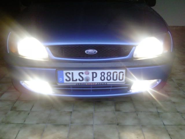

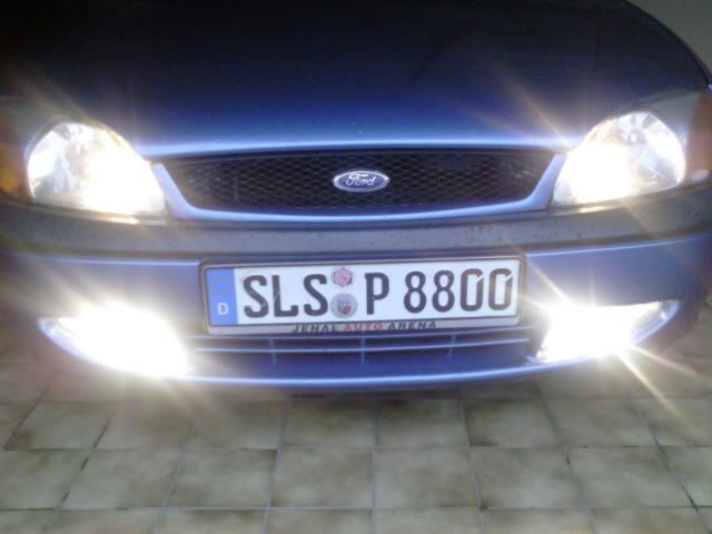

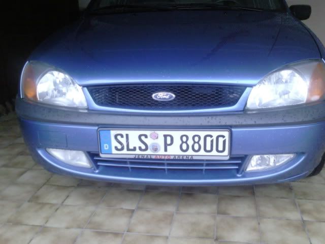

    habe heut mal auf die Schnelle drei Bilder gemacht:
    Einmal alle Lichter aus
    Standlicht + Nebelscheinwerfer
    Normales Licht + Nebelscheinwerfer
