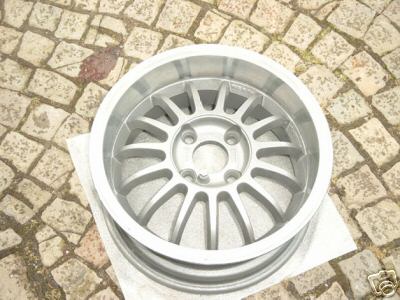

    habe mir diese alufelgen von m.i.m gekauft 7jx15" et35 und frage euch welche reifen ich draufmachen kann oder was ihr mir empfehlen könntet möchte nicht unbedingt bördeln. in der abe stehen sierra, escort, orion und so drin muss sie ja auch noch eingetragen bekommen

    Ich hab auch 7x15 ET35 und hab da 195/45R15 drauf.

    ja das is würde ich mal sagen die perfekte größe

    Hallo,die größe hab ich auch drauf,kennst meinen ja,ohne die Spurplatten hinten brauchst du nichts zu bearbeiten nur draufbauen und eintragen lassen,wenn kein JBS oder JAS in den TÜV Papieren steht würde ich aber erstmal mit ner Felge beim TÜV(nicht DEKRA)vorstellig werden,oder beim Felgen Hersteller nachfragen ist die sicherste Sache.
