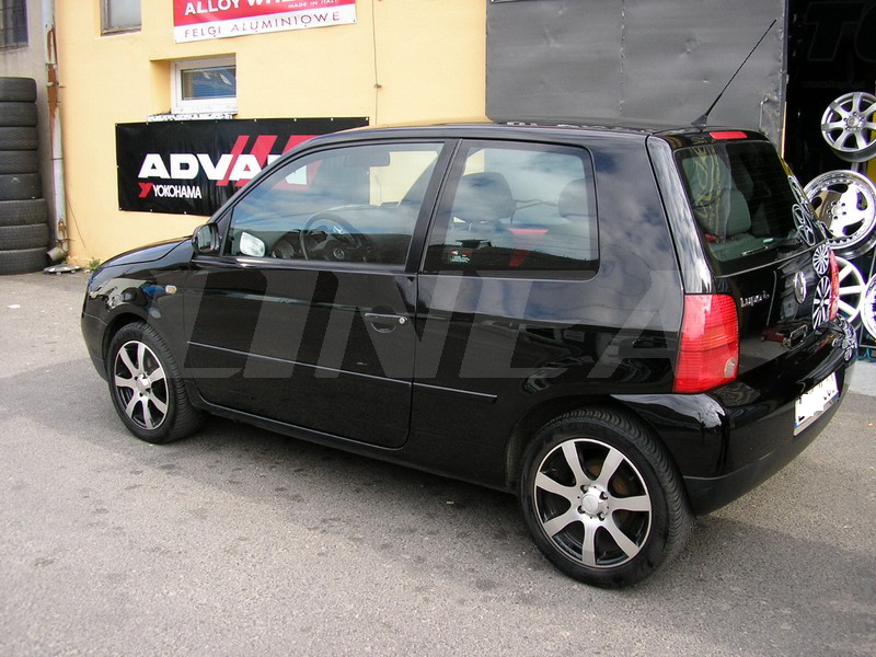

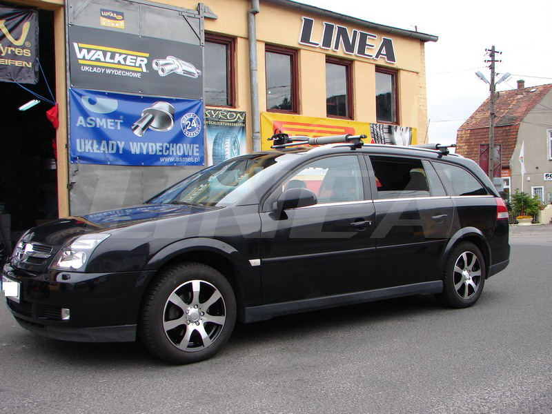

    Hab hier mal 2 Fotos:
    http://www.alufelgiopony.pl/_allegro/!IMG/!TOMASON/TN3 4/A/A1/1.JPG
    http://www.alufelgiopony.pl/_allegro/!IMG/!TOMASON/TN3 4/A/A1/5.JPG
    bei dem lupo sieht man hinten auch die Trommelbremse, oder? Sieht natürlich nicht so cool aus mit dem rostigen Ding im hintergrund, aber ansonsten sind die Felgen doch gut, oder wirken die zu prollig bei dem fiesta?
