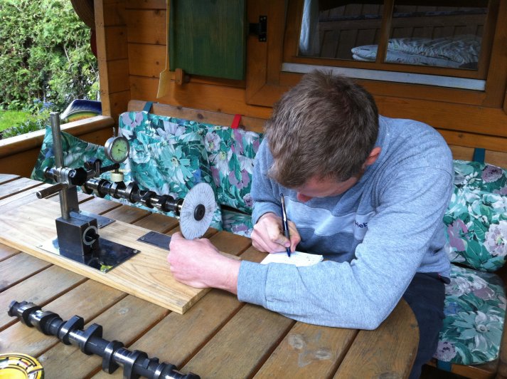

    Anbei mal ein Bild wie ich Nockenwellen vermesse:
    aller 5 Grad mitschreiben ergibt eine ziemlich lange Liste.

    Ah, so in der Art hatte ich mir das auch vorgestellt gedacht.
    Muss ich mal ne Messuhr besorgen.
