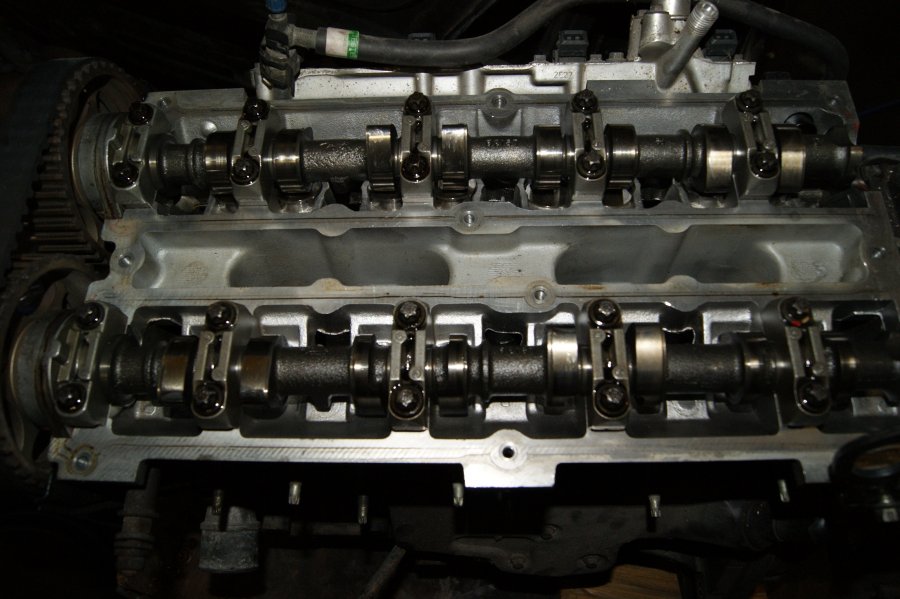

    Kann mir jemand sagen was das für Wellen sind?
    Sieht aus wie 105PS Einlassnockenwellen und 90PS Auslassnocken.
    Also so hab ich mir das jetzt aus dem Inet ausgereimt

    hier mal ein Bild von meinem Bruder seinem originalen 1,8l 131PS

    jup des ist soweit richtig!das sind die 131 ps nockenwellen! aber das andere?

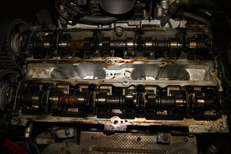

    Hab hier vom Kollegen den 2 Liter Mondeo stehen wo der Zahnriemen übergesprungen und ein paar viele Ventile fritte sind. Hab aber hier ein bearbeiteter 1.8er Kopf liegen der 4/10 geplant wurde. Wenn ich den drauf setze wird das vermutlich mit der Kompression zu hoch ?
