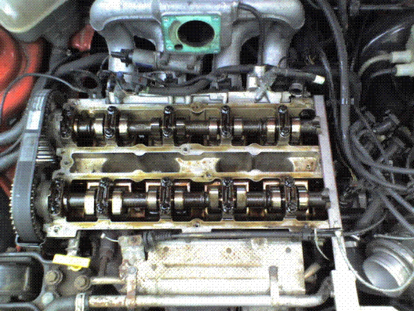

    Hab gerade die Steurzeiten überpüft. Genauer können die garnicht stimmen. Der LMM reagiert auch, wenn ich ihn bei laufendem motor aus dem gehäsue zieh verschluckt sich der motor kurz und die beiden drähte sehen unter der lupe auch gut aus.
    Naja jetzt is vieleicht immerhin der ventildeckel dicht
    EDIT: Nach der kleinen testrunde bin ich etwas verwirrt. Er scheint irgendwie besser zu laufen. Werde heute abend ma die batterie abklemmen und morgen früh aufm weg zur FH neu anlernen, dann bekommt er gleicht gescheite werte für alle fahrsitutauonen inkl. vmax.

    Hm, das sieht ja sehr gut aus, aber zum zweiten Bild brauche ich ne Erklärung.
    Wenn ich das richtig verstehe, dann sehe ich da das Riehmenrad Zahnriehmenseite und die zwei Markierungen.
    Bei dir ist nun aber der Zinken von der Ölwanne quasi schon hinter den beiden Markierungen. Laut Buch könnte man es eher in Richtung wichtige Markierung drehen, also hier auf dem Bild etwas gegen den Uhrzeigersinn.
    Ich habe mit damals sagen lassen, dass es da wirklich auf ein paar ganz wenige Grad ankommt, sonst hat der Motor keine Leistung. Das hier sieht fasst aus wie 3°. Könnte evtl schon was bedeuten... Aber das kenne ich leider nicht so genau :(

    Der punkt auf der riehmenscheibe stimmt genau mit der kante an der ölwanne überein. Ich war der meinung das sei so richtig. Falls eines der löcher die mackierung darstellt währen die steuerzeiten wohl total daneben. Als ich den motor gekauft hatte standen kurbelwelle und auslassnocke genauso, die einlassnocke war ein ganzes stück daneben. Hab die nocken beim zahnriehmenwechsel synchron eingestellt. Hat am motorlauf nix geändert auser das er vom ansuaggeräuch viel kräftiger klingt.
    EDIT. Hab die Kerbe ma rot mackiert, das bild hat beim verkleinern und umwandeln in gif etwas gelitten. Auserdem is die perspektive bisel schief weil sonst die felge im weg is. Eigentlich stimmt die kerbe genau mit der kante überein

    Also ich kann leider auf dem bild auch nicht so ganz die kerbe für ot sehen
    kanst ja mal bei gelegenheit genauer in deinem kreis markieren

    Ich nämlich auch net :D
    Aber es sind auf jeden fall die Kerben und nicht die Löcher gemeint! Du hast das also damals richtig eingestellt. Dann liegts auch nicht daran... :(
