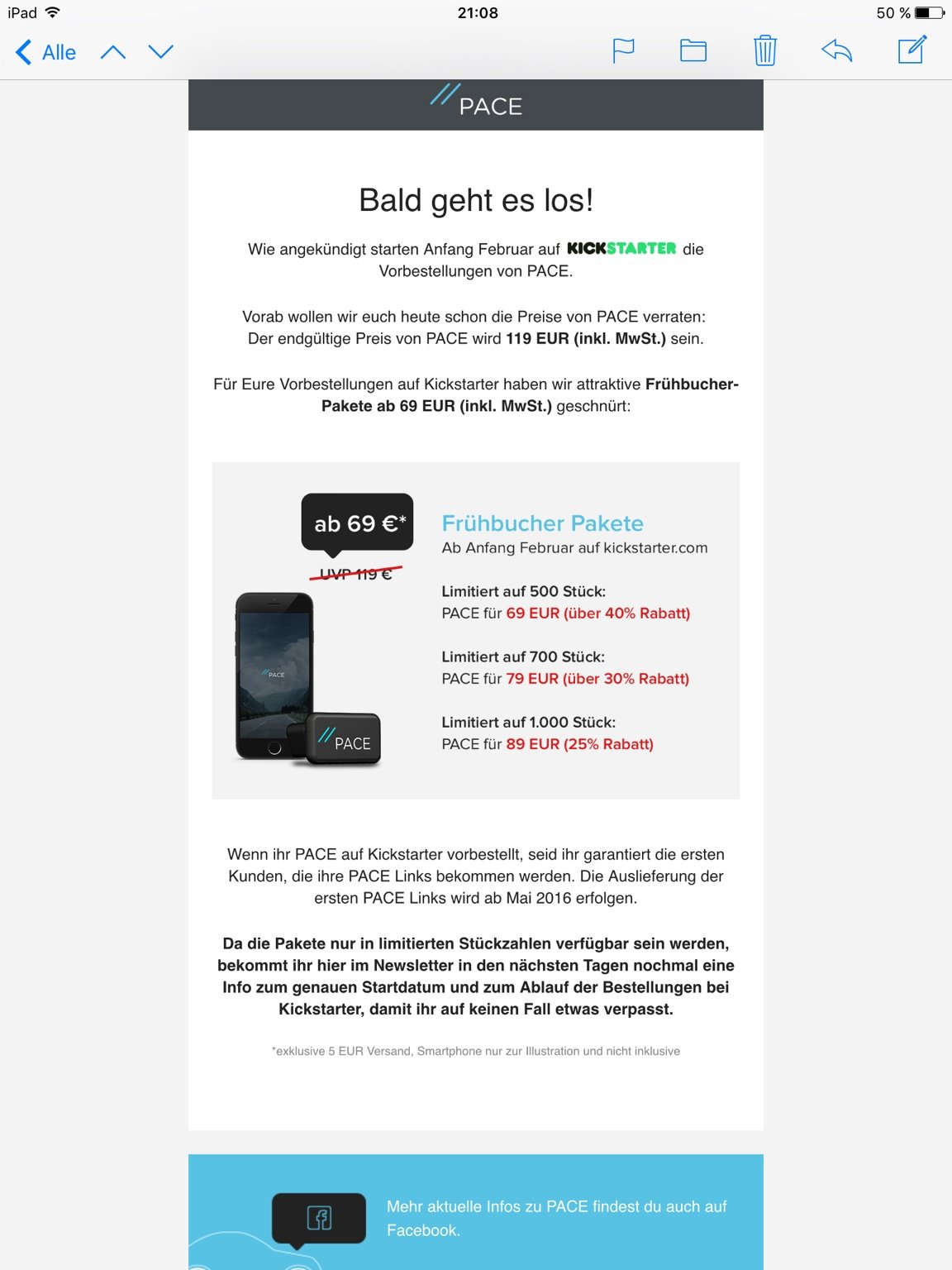

    BTW hab Infos was das Teil kosten soll. Per Newsletter bekommen:
