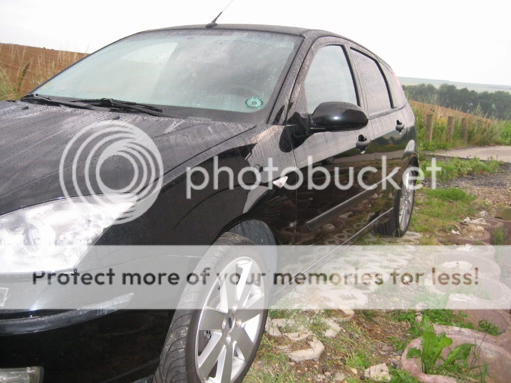

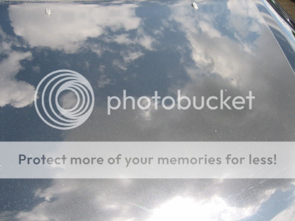

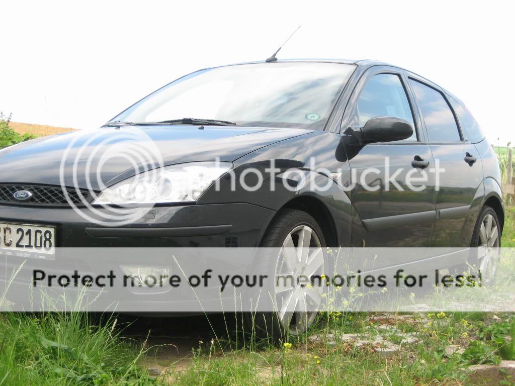

  16. Das Fahrzeug:
    Hersteller: Ford Focus MK1 FL
    Erstzulassung: 09/2004
    Laufleistung: ca. 180.000 km
    Farbe: panther-schwarz metallic
    Verwendete Produkte:
    Waschen/Trocknen
    1Z Glanzshampoo Fluoreszierend SHOP
    Meguiar's Super Thick Microfibre Wash Mitt SHOP
    2 handelsübliche 10L Eimer
    ProfiPolish™ Wasser Magnet SHOP
    Kneten
    Magic Clean Lackreinigungs – Knetmasse soft SHOP
    Sprühflsche mit Wasser/Shampoogemisch
    Poliermaschine
    keine / poliert wurde von Hand
    Polieren
    3M Finesse-it™ Hochglanz-Handpolitur SHOP
    3x ProfiPolish™ Polier-Handpuck Auftragspad rot weich SHOP
    3x ProfiPolish™ Polier-Handpuck Auftragspad orange fest SHOP
    2x ProfiPolish™ super soft Poliertuch SHOP
    Versiegelung
    Liquid Glass Hochglanzversiegelung SHOP

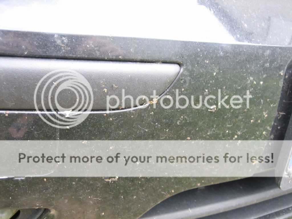

    Ausgangslage:
    Ein kleines Vorwort:
    Nach "langem" Einlesen (Markus Autopflege Page) in die Kunst des Autowaschen /-polieren /-versiegeln habe ich mich nun dazu entschlossen meinen knapp 4,5 Jahre alten Focus eine komplett Kur zu gönnen.
    Da mein Auto täglich 150 km zur Arbeit bewegt wird, sieht er nach kürzester Zeit wieder aus wie Sau... und an Wochenenden war dann aus Frust wegen dem ständig neuen Dreck nicht mehr als ein Besuch in der Waschstrasse drin.
    Da aber Morgen der Neue (Wagen) meiner Freundin kommt (Fiesta Sport, auch in panther schwarz metallic) hatte ich mich zum Thema versiegeln eingelesen, um dem Fiesta nicht das gleiche schmuddelige Unheil zukommen zu lassen.

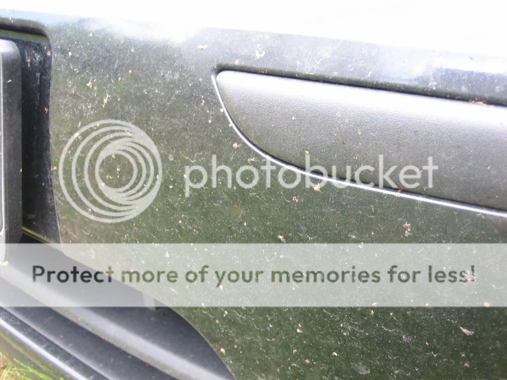

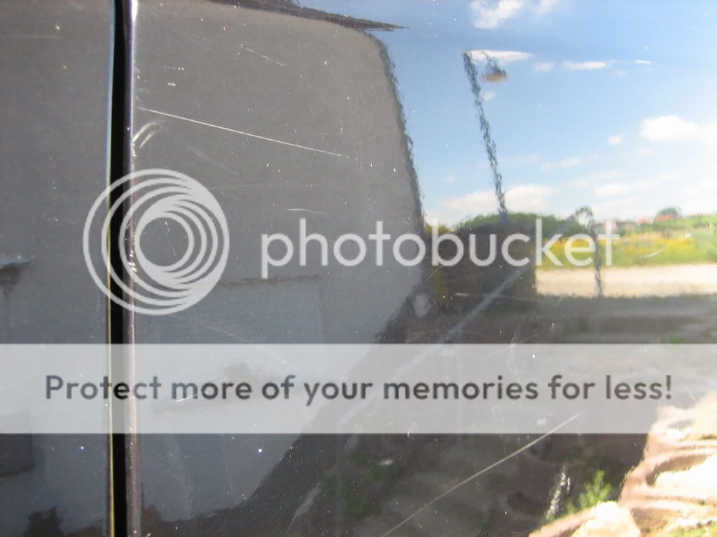

    Kommen wir zur Ausgangslage:
    Der Wagen sah echt mieserabel aus, was mich aber umso mehr motiviert hatte:
    Jetzt ging's erstmal ans waschen und danach ne Runde mit der neuen Magic Clean Reinigungsknete blau soft übern Lack. Das Ergebnis war seeehr ernüchternd und ich war den Tränen wirklich nahe

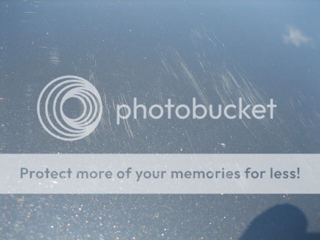

    Kratzer auf dem Dach:
    Jetzt war sowieso alles zu spät und es ging ab in die Garage (hatten mittlerwile über 30° im Schatten)

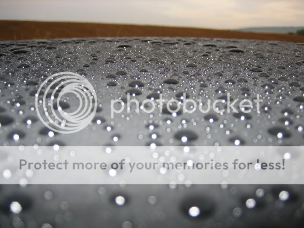

    Leider hatte ich vergessen "richtige" Nachher Bilder zu machen und als ich Montag morgens raus kam, hatte mein Auto schon die erste Regendusche hinter sich:
    Die Regentropfen haben sich aber nach 2 Minuten Autobahnfahrt wieder verabschiedet und nun steht mein Auto auf der Arbeit in der Sonne und sieht genauso schön aus wie am Sonntag morgen und glänzt vorsich hin :B
    Hier die Türgriffmulde, wie man sieht hab ich doch etwas unsauber gearbeitet:
