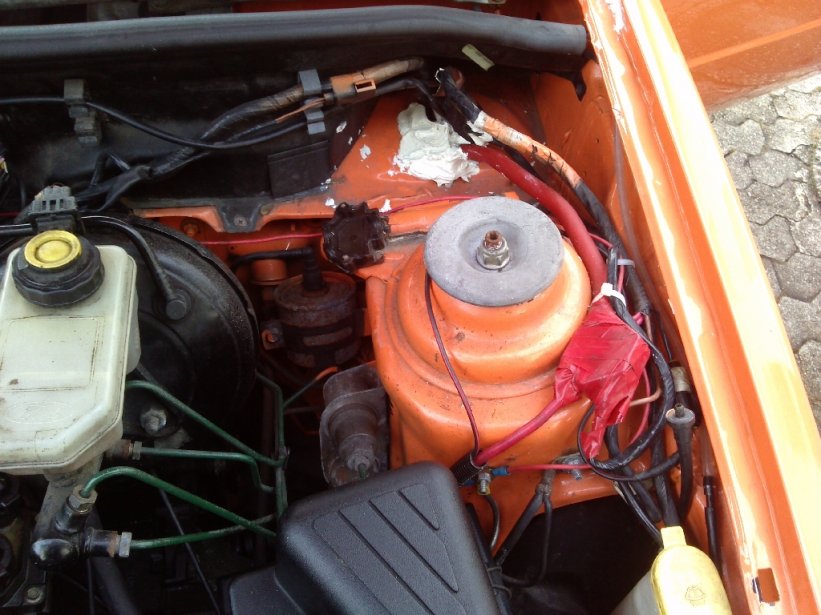

    Also mein Fofi hatte vom Vorbesitzer kein TÜV bekommen. Unter anderem wegen einem nicht eingetragenem Sportluftfilter ! Also was macht man ??? Genau - ein Luftfilterkasten reinmachen der gar nicht rein gehört und die Batterie mit richtigem Pfusch nach hinten legen :D
    Man beachte die Profesionelle Verkabelung am linken Dom und die durchführung ins Wageninnere :übel:

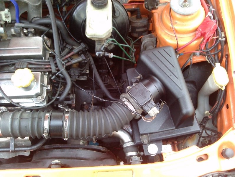

    Hat jemand ne Ahnung vom was für nem auto der Luftfilterkasten ist ???
    Den Baue ich auf jeden Fall raus und mach nen ordentlichen Pilz rein.

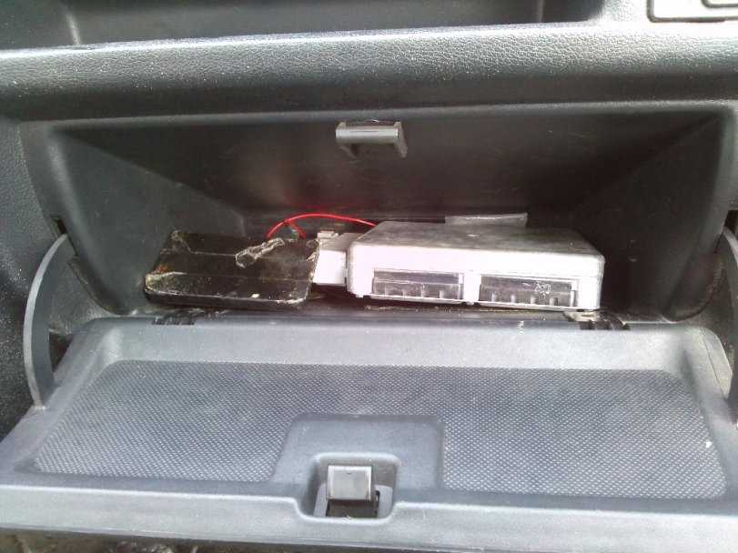

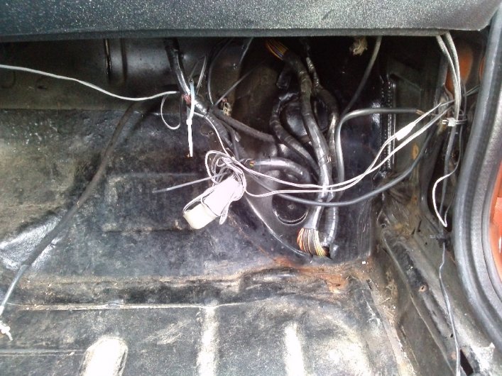

    Dann da nächste Chaoss !!! - 2012 war der Wagen in einer FORD WERKSTATT weil der Motor unrund lief - laut Rechnung wurde dann der Motorkabelbaum ausgetauscht. Motor läuft gut aber was ist das bitte für ein Müll ??????????
    Liegt alles lose herum und wackelt vor sich her...
    Mich wundert es das der Kabelbaum so lang ist . ich habe gelesen der sei so kurz das man das Steuergerät kaum in die Halterung passt...
    Also ergo - da muss ich mir noch was einfallen lassen. so locker im Handschuhfach kann ich das nicht lassen...

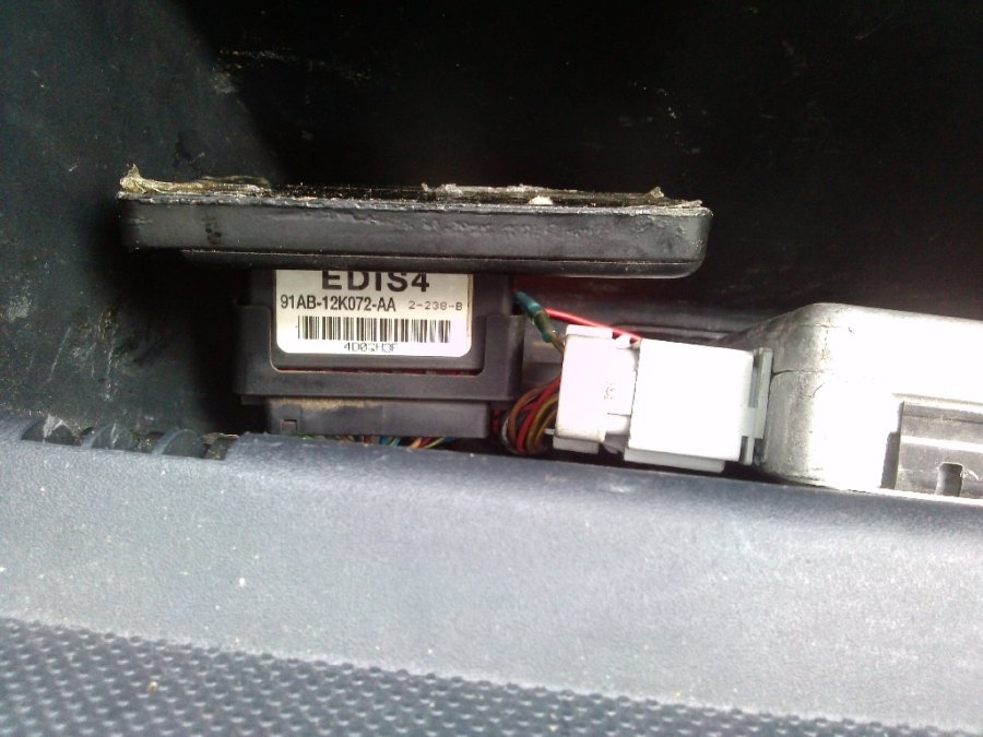

    Vor allem - weis jemand wo normalerweise das EDIS4 Modul hängt ?

    Steuergerät sitzt normal im Beifahrerfußraum an der Spritzwand, mit 10er Schrauben von außen gehalten. Kabelbaum ist normal so kurz, dass man von der Spritzwand den Stecker lösen muss, damit man es rausbekommt.

    letztes Bild ist die Halterung des Steuergerätes, Anschlüsse richtung Motorraum, dort kommt der Stecker drauf. Das Edis sitzt hinter der Ansaugbrücke neben dem Bremskraftverstärker an der Spritzwand oben. Wenn die Kabel richtig verlegt werden sind sie auch so wie sie sein sollen ;)

    Gut also laufen tut soweit alles...
    Ich baue die halterung vom steuergerät jetzt weiter nach unten und verlege die kabel sauber.
    Ist ja auch mal was wenn das kabel mal nicht so kurz ist.
    Das Edis mach ich dann mot kleber neben dran.
    Ich find halt das es der hammer ist das einfach alles irgendwie ins handschuh fach zu legen.

    Der Motorkabelbaum gehört in dem Motorraum, nicht in den Innenraum.
    Ist die Batterie hinten denn mechanisch sowie elektrisch gesichert ?
    Dicke ANL Sicherung direkt hinter Batterie sollte da Pficht sein.
    Und was ist das rechts von der Batterie für tote Leitungsenden, sieht aus wie Kupplungsseil.
    Und dort wo das Bordwerkzeug sitzt, wasn das fürn Teil da?
    Insgesamt recht ungepflegt und vollgesaut der Motorraum.

    Ich denke auch das der Kabelbaum in den Motorraum gehört aber nur wohin und warum hab ich so viel "leine" an dem Kabel :wand: es bringt mir ja nix wenn der ewig lange Motorkabelbaum dann irgendwo blöd im Motorraum rum liegt. Denn vom Motor aus gesehen ist alles normal verlegt. Ich hab mal null ahnung warum der Motorkabelbaum letztendlich so lang ist !!!
    Das mit der Batterie ist alles in Ordnung - das kabel 25mmq lege ich noch in ein Schutzrohr in ner coolen Farbe aber die Batterie an sich ist mit ner großen ANL Sicherung abgesichert , die Batterie ist in einer passgenauen Metallbox im Kofferraum angenietet und mit einem geschraubten Bügel oben gesichert... also alles save hab schon zig dicke Musikanlagen eingebaut !!! Das lass ich so - daneben kommt noch ein Feuerlöscher und das sieht dann auch supi aus !!!
    Das tote Leitungsende das du glaub meinst ist irgendeine Unterdruckleitung da schau ich mal wo das hin geht. Mit der Kupplung ist alles in Ordnung bin schon ne Runde gefahren.
    Allgemein bring ich die ganze Elektronik noch in Ordnung und verlege alles sauber und in farbigen Schutzrohren - das sieht dann piko bello aus !

    wenn ich das richtig sehe ist das ein Luftfilterkasten vom PTE und der Maf ist auch davon ( kleiner Durchmesser)

    Der MAF hat einen kleinen Durchmesser wenn wenn er von einer 105 PS Variante stammt. Wobei die 130 PS Version nicht viel größer ist. Luftfilterkasten kann auch vom 1.8 Escort sein.

    Luftfilterkasten vom Escort mk5/6 Zetec 16V (1.6er -1.8er)
    dazu passend der "kunstvoll" verlängerte Ansaugschlauch

    Der schwarze Kasten auf dem Wagenheberplatz sieht aus wie ein "Anschlußterminal" für Kl.50 , Steuerplus für den Anlasser

    Scheint eine weitere große Gummi-Durchführung zu sein (Mitte Kabelgewirr)
    Meine Vermutung:
    Motorkabelbaum vom Escort, der ist wesentlich länger, da er hinterm Escort Kotflügel im Radhaus nach Innen an die A-Säule verschwindet.
    Beim Fiesta gibt es 3 verschiedene MAF Best.Nr.: für den Zetec: 1x 1.6 ; 2x 1.8
    Nr. 10 auf dem E-Cat Bild
    Ersatzteilkatalog Ford Fiesta 1989-1996 (CX): OHV / HCS / CVH / CHT / ICVH / Zetec (AY): Motor Ansauganlage / Emission Control (Zetec E): AllSpare.Ru
    Hier ein guuuuuuuuuuuugel Bild, sollen sein:
    von links nach rechts: 2.0 (Steg entfernt), 1.8er , 1.6er
    http://www.motor-talk.de/bilder/mot...0-ps-66-kw-g36374184/lmm-ford-i203789804.html

    Wie Pflaumi schon zeigt, hol dir den richtigen LMM. Der vom 130PSler ist wohl nicht sooft zu finden, nimm sonst Escort-Diesel/Focus/MOndeo MK1.
    (Linker aufm Linkbild) die kleine Messelektronik die oben eingesteckt ist ist immer dieselbe.
