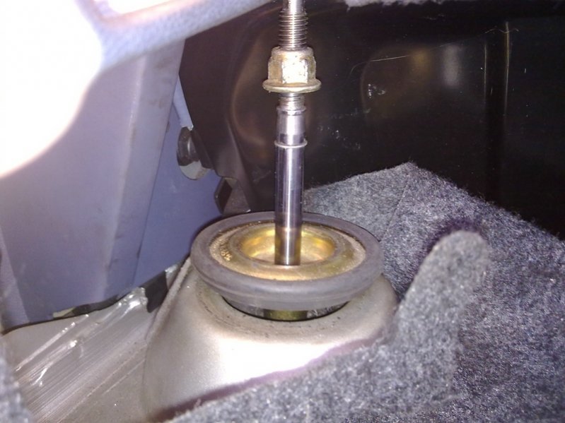

    Hallo,
    haben gestern das Fahrwerk bei meinem Fiesta (MKIV, Bj,96) getauscht, hat soweit alles gepasst, auf der Heimfahrt dann ein klopfen welches ich auf die ausgebauten Fahrwerksteile im Kofferraum zurückgeführt habe,
    Daheim noch schnell zur Tankstelle hin und mal nachgesehen was es sein könnte...und dann das böse erwachen.
    So sah es dann hinten nach einer 20km Fahrt aus.
    Sieht links und rechts gleich aus.
    Jemand ne Ahnung was da schief gelaufen ist?

    sieht aus als hättest du das domlager was aufs federbein kommt vergessen.

    oder den Sperring ;)

    Domlager ist unterhalb unterhalb (nicht sichtbar) und Sicherungsring ist drauf (sieht man auf dem Bild)

    Mal ne doofe frage aber hast du die Feder auch mit eingebaut???

    also der Ring der da oben zu sehn ist sollte eig unterm Domlager bleiben und dort Sperren.

    So doof ist die Frage gar nicht...aber ja, Feder wurde eingebaut;)
    @all
    Problem gelöst, wir haben schlicht und einfach den 2. Sicherungsring übersehen:rolleyes:
    Der Absatz vor dem Gewinde war nicht gleich als solcher erkennbar, als daß dort eine 2. Sicherung hingehört.
