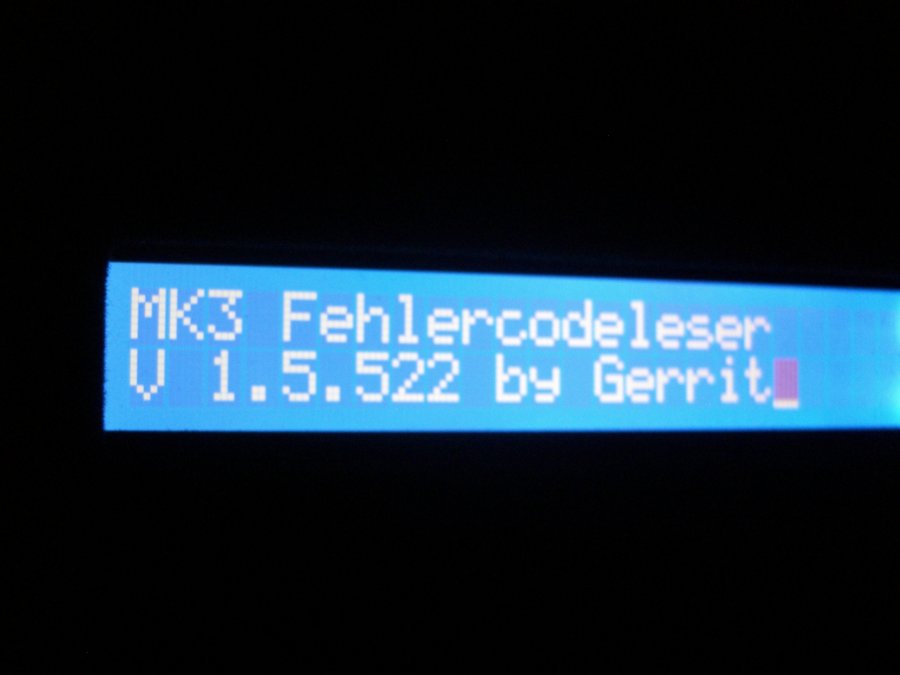

    Das macht nix, die Elektronik initialisiert das 2*30 als 2'20er und wird die restlichen Zeichen nicht verwenden. Wobei ich keine DIsplays mit 2*30 kenne.
    Die Leitung an die andee Elektronik anschließen sollte mit der bekannten Belegung der HD44780-Displays einfach sein.
    Allerdings geht nur ein Gerät zur Zeit am Display, das ganze klang so, als wenn zwei Geräte gleichzeitig dran betrieben werden könnten.
    Mit den Displays kann ich dich totschmeissen, hab ich Kistenweise hier.

    Das wäre ja super!
    Gleichzeitig kann ich das nicht betreiben, aber wenn ich mal ein en Fehler vermute ist schnell das Display umgesteckt. ;-)
    Abgesehen davon das ich die Werte vom Zeitronics auch auf dem Monitor sehen kann. Je mehr Optionen desto besser.
