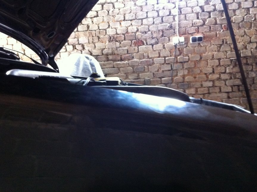

    Bei mir hab ich aber an dem Blech am Dom wo der Motorhalter befetigt wird auch nicht viel luft, ich könnte da keine 5cm runter sonst liegt der Motor auf dem Blech auf( kann ja mal bild machen das du weist was ich mein )
    Wird bei dir vielleicht net recht anders sein, mit den platz verhältnissen
    so weit schaut der bei mir raus, haube geht zu und hat luft

    Das ist richtig eng.. kommt halt auch darauf an wieviel vorne und hinten an der Traverse unterlegt wird. Wenn nur vorne 5 und hinten nix, dann kippt sich das ganze etwas. Ich bin gespannt, ende September hab ich den Lift für eine Woche, dann gehts los.
