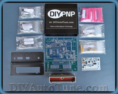

    Dürfte schon was kosten.. Megasquirt ist wahrscheinlich die Lösung mit den meisten erfahrungswerten. Gibts da auch was von Spezialisten, Suhe etc. Ist halt ein Riesenstudium wenn man alles selber macht und birgt so manche Hürde. Ist einfach so ein Zukunftsgedanke.

    Megasquirt ist die billigste Lösung. Und echte "Spezialisten" verbauen sowas sicher nicht.

    Bevor da die grosse Umbauschlacht mit dem Steuergerät startet, werd ich erst mal den Umbau vernünftig zu Ende bringen und davon berichten. Macht aber spass zu sehen was alles noch möglich ist. ;-) Zumal ich ja ein Car PC drin habe und all das Zeigergedöns da drauf haben möchte! Hi,hi,hi..
    Mehr und mehr tun sich Welten auf, auf wieviele Hersteller und unterschiedlichste Möglichkeiten zurückgegriffen wird um ein frei programmierbares Steuergerät einzusetzen.
    Setz mich erst seit ein paar Tagen damit auseinander.. Mein erster Eindruck:
    - Haltech scheint etwas die Oberliga zu sein und macht auch einen entsprechend komplexen Eindruck. Zumal Software etc. auf Englisch ist. Sieht aber top aus!
    - Megasquirt ist scheinbar die low Budget Variante, wird aber trotzdem von so manchem eingesetzt. Soft macht einen soliden Eindruck.

    Kannst Du die Software beurteilen? Sicher nicht. Denn das "Zeigergedöns" braucht WIRKLICH kein Mensch. Und da sind wir wieder bei der MS. Die bietet nämlich sowas. Diese Anzeigen sind sinnfreie Effekthascherei.
    Wichtig ist, daß die Rechenleistung im Steuergerät da ist und die Software funktioniert. Die Benutzeroberfläche muß übersichtlich und verständlich gestaltet ist. Und eine Log-Funktion ist tausendmal wichtiger als bunte Anzeigen.

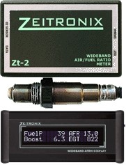

    Genau.. das wär mal der Anfang um zu wissen was überhaupt los ist.
    Hab beim Suchen auf Innovate und Zeitronics gestossen.
    Zeitronics würd mir gefallen, da ich den Displaytyp bereits im Cockpit verbaut habe und das da drüber laufen lassen könnte.
    Von der MS gibts was "passendes" für Ford...

    Du hast jetzt nen 2*20 LCD im Cockpit und willst da dann die Elektronik von der Breitbandsonde ranhängen.
    Was zeigt das denn jetzt z.Z an ? Kannst ja nicht einfach 2 Sachen dranhängen.

    z.Z habe ich den Fehlercodeleser von Gerrit dran, der auch am 2.3er gute Dienste leistet. Habe nun aber beim nachzählen festgestellt das dies ein 2x30er ist und das von Zeitronics 2x20er. Danke!
    Ich habe den Flachband Anschluss hinter dem Cockpit bis nach unten verlegt. Kann da dran hängen was passt. Wird aber wohl in diesem Fall nicht ganz so einfach.
