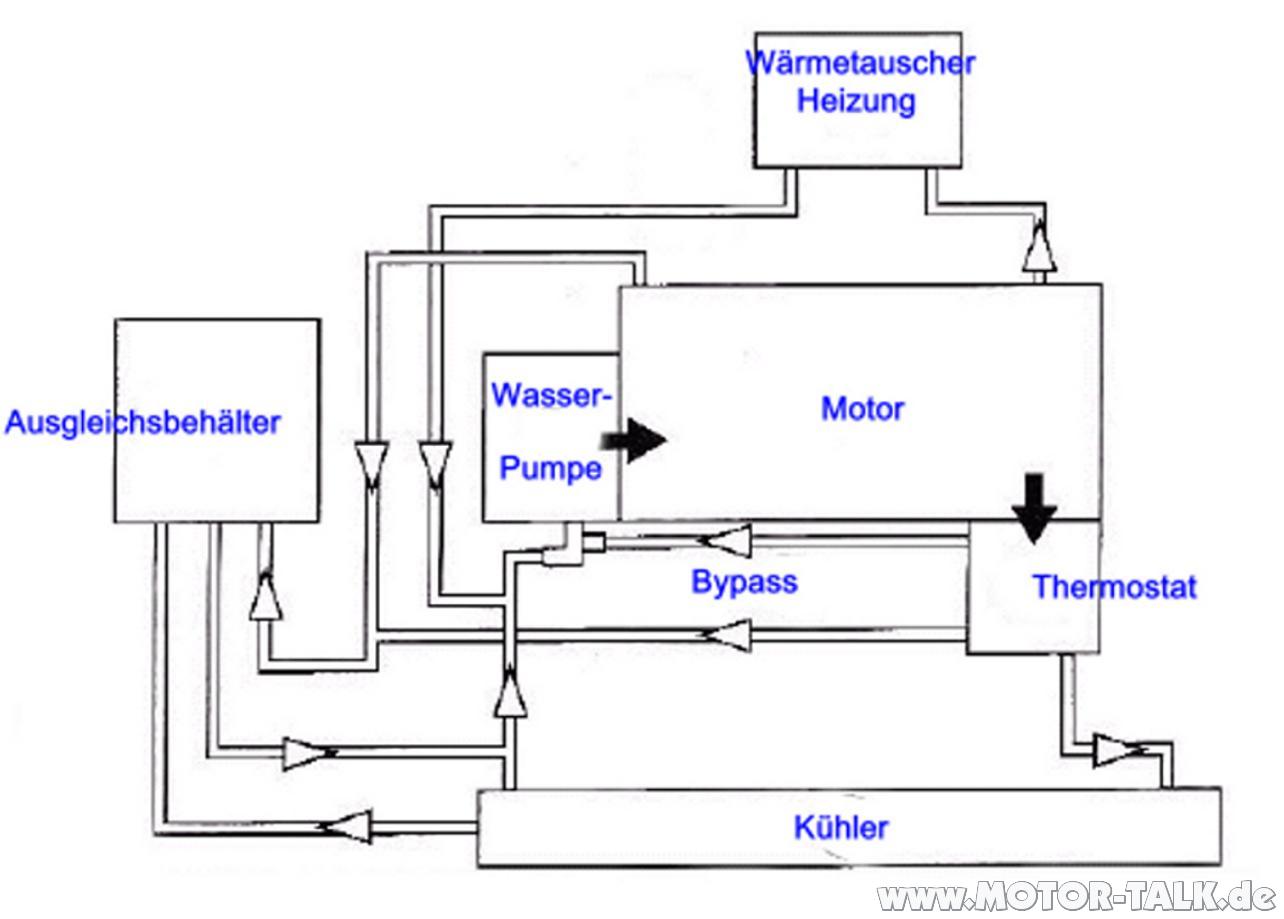

    kenne das bisher nur so das ein Leitung vom Turblader und eine Leitung vom Thermostatgehäuse sich ein ein Y-Stück treffen und dann zum Ausgleichbehälter gehn.

    Habe mir ein T-Stück geschweisst was in dem grossen Kühlkreislauf das Kühlwasser in Flussrichtung nach dem Kühler vor dem Thermostatgehäuse abgreift. Dann leg ich den Rücklauf mit nem T-Stück von Thermostatgehäuse zurück zum Wasserbehälter

    das geht aus dem Thermostatgehäuse in den Kühler. Dazwischen hast du ein T-Stück gesetzt ? Das heißt wenn das Thermostat zu ist läuft kein Wasser durch den Lader. Das ist so nicht richtig.

    Der Kreislauf ist doch unten aus der Pumpe raus durch den Kühler nach oben ins Thermostatgehäuse wenn ich oben vor dem Thermostagehäuse abgreife sollte da immer Wasser raus gedrückt werden von unten durch den Druck de rPumpe durch den Kühler durch.?
  7. oh stimmt topper hab da was verwechselt grad bei mir nochma geguggt
    schlauch wapu->kühler hab ich bei mir angezapft
    und rücklauf in behälter

    Er meint jedoch das da sWasse runten in die Pumpe geht durch den Block gepumpt wird und am Thermostat wieder raus kommt. Das müsste natürlich ersmal klar sein

    Durch den Kühler läuft ja kein Wasser wenns thermostat zu ist. Dafür ist ja der kleine bypass überm krümmer (hat der rs2000 den) für die Warmlaufphase.

    Trotzdem drückt die Pumpe vors geschlossene Thermostat. Wenn ich also vor dem Thermostat abgreife hab ich Durchfluss und kann den durch den Lader wieder zurück in den Behälter schieben.
    Den kleinen Kreislauf bei geschlossenem Thermostat gibt es natürlich auch. Habe auch am Block noch zwei Blindstopfen am Pumpen Ausgang da könnte ich auch nen Schlauch Nippel einschrauben glaube das wäre das beste. Dann hab ich jedenfalls immer Druck auf de rLeitung und kann wieder in den Behälter zurück.

    Das Thermostat ist immer der Kühlwasserausgang. Wenn es zu ist steht das Wasser im Kühler.

    Hmm dh. ich nehme den Kreislauf wo normalerweise die Heizung dran hängt welche ich ja nichtmehr habe und klemm mich da mit nem T-Stück rein. Oder ich nehme den Lader als Ersatz für den Wärmetauscher de rHeizung und schleif den Lader einfach dazwischen?
