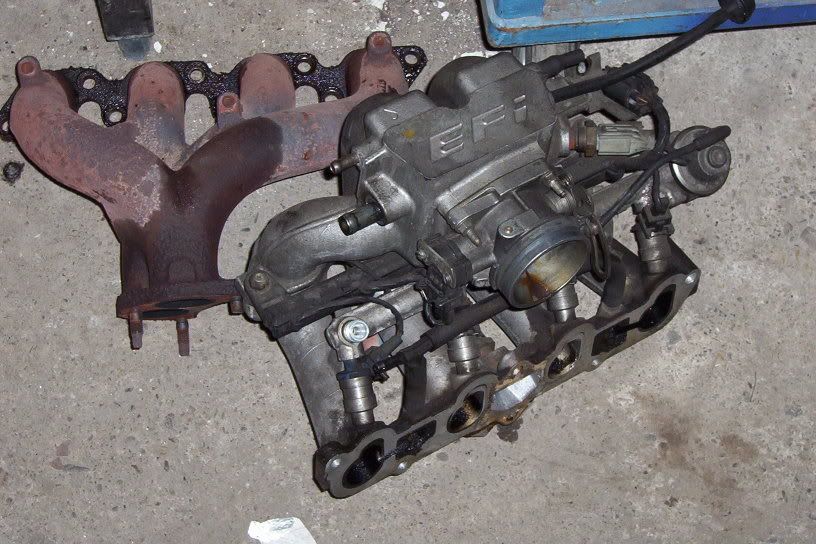

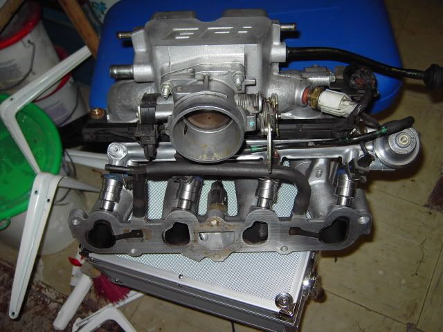

    Wieder Bauteilevergleich. Rechts der Motorkabelbaum der CFi-Variante, links die neue Variante für 3 zusätzliche Einspritzdüsen. An dieser Stelle gehts morgen weiter. Jezz ersma Futtern bei Muttern. :nikolaus:

    hm anderer kabelbaum .. schmeißte jetz doch endlich die cfi raus und klemmst die gute efi rein? finnich gut du

    .. und Kabelgedöns reinstricken. Entgegen aller Vermutungen passte der neue Motorkabelbaum einfach so, Anschlussstecker zum Fahrzeugkabelbaum und Kabelfarben desselben stimmten mit dem alten exakt überein. Manchmal muss man einfach Glück haben.

    Ich bin jetzt etwas erstaunt. Ich teilte ebendies bereits am 24.11.2005 mit. Guckst Du:
