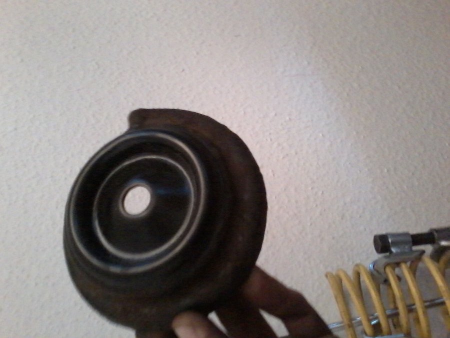

    moin leute!
    Also eigentlich brauch ich nicht viel erzählen da das bild das problem deutlich zeigt!
    Es ist ein weitec gewindefahrwerk in einem Puma 1.7!
    leider finde ich den fehler nicht ich habe diesen kleine sprengring schon untersucht und getauscht daran kann es nicht liegen!
    Bitte um Hilfe
    Gruß sascha :peace:

    ich würd mal behaupten da fehlt ne Mutter
    Wobei, dämliche konstruktion, wenn ich das richtig sehe sollte das Domlager am federring aufliegen. ist das ausgenudelt?

    Das domlager sitz unter dem kleine ring......vor dem ausbau war ja auch nichts los komischerweise....
    ich verstehs nicht...

    so wie das aussieht ist das falsch zusammengebaut das "domlager" kommt imo von oben auf den sicherungsring. zumindest kenne ich es bei der konstruktion mit diesem ring nur so

    aber wenn du das domlager über den sicherungsring machst bekommst du die feder ja nicht auf spannung...
    da das domlager die feder hält...

    warum solltest du die nicht auf spannung bekommen? Die der Konstruktion vom Puma doch eh egal weil die Feder getrennt sitzt.
    Der Federring ist der untere anschlag um den kram zum halten zu bekommen und die Mutter der obere...
    Federring -> DOmlager -> Dom -> Domteller -> Mutter

    die feder sitzt nich getrennt vom dämpfer...
    hier mal ein bild vom dämpfer ohne domlager
    wenn ich nun die feder lösen würde wäre sie nicht auf spannung da der teller ein größers loch hat als der sicherungsring
    also muss das lager unter dem sicherungsring oder bin ich nun blöde

    also entweder da fehlt ne mutter oder der federteller ist im eimer. der muss definitiv irgendwie an dem gewinde fixiert werden, und der ring wird auch seine berechtigung haben.
