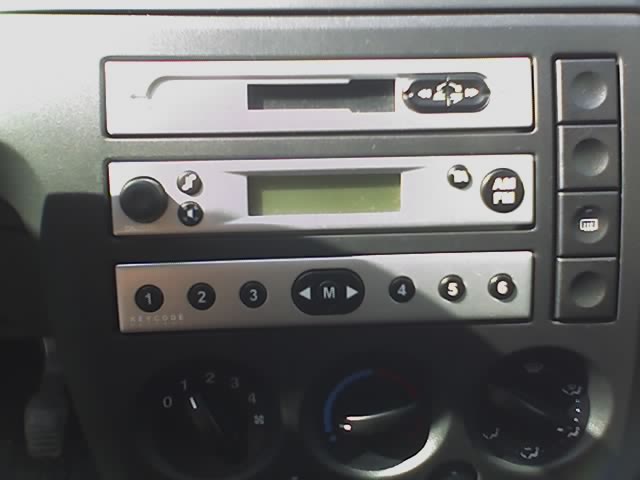

    Ich habe mir für meinen Ford Ka ein neues Radio geholt. Das alte möchte ich in den Ford Fiesta Mk6 meiner Mutter einbauen. Habe schon mal bei Ebay geschaut wegen einer Blende.
    Das Problem ist aber, dass das Radio ja dreigeteilt ist. Bekomme ich das Radio ganz einfach raus oder soll ich das besser bei einem Händler machen lassen? Und mein zweites Problem sind die Streben. Kann ich die einfach wegsägen? Bei meinem Ka war der Einbau viel einfacher!
    Kann mir bitte jemand helfen?

    Hm wenn ich das richtig verstehe hast du im Ka einen Din Radio drinnen - oder?
    Wenn ja brauchst du eine neue 2 Din Mittelkonsole für den Fiesta. Gibts bei deinem Händler für ca. 60€ oder bei ebay. Was du auch noch brauchst ist der 2 Din Schacht, in dem dann später das Radio hinter der Mittelkonsole sitzen wird.

    Hui .. Du brauchst die Konsole für DIN Radio's .. da der MK 6 ja so'ne blöde mit 3 streifen drinne hat.. dank des "tollen" serien radio's
