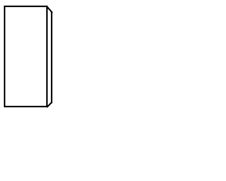

    Hallo Forum,
    ich habe für die Vorderachse 2 Radlagersätze von NK.
    Das Radlager ist an einer Seite angefast.
    Frage an die Fachleute ... mit welcher Seite muß ich das Radlager von innen in den Achsschenkel einpressen?
    Versuch einer Zeichnung mit Paint:
    Gruß,
    Kozure
  11. Maddin
    Maddin Forums Inventar Mitarbeiter Moderator
    19. Mai 2002
    8.722
    Frankfurt am Main, Germany
    Natürlich mit der angefasten seite, das soll ja das einpressen erleichtern.
