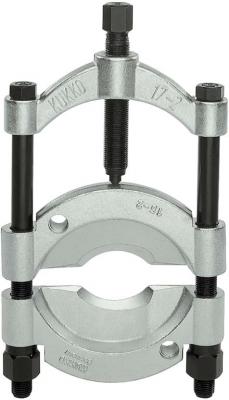

    Watt ? o_O
    So einen brauchste wenn dann: Trennvorrichtung.jpg
    Damit du das Lager bzw den Laufring von der Radnabe trennen kannst. Aber wofür von der Nabe ? die ist doch eh krumm :) oder ist das ne neue gebrauchte ? ;)

    warum soll meine nabe krumm sein
    kann das sein das du mich mit dem themaersteller verwechselt?
    will nur das lager wechseln da das jetztige hin ist bzw war (ist ja nicht mehr viel übrig geblieben von dem :D)
    wo bekomme ich denn so eine trennevorichtung her und wie soll die funktionieren ?

    ok hat sich erledigt mit der funktion und wo ich es herbekomme
    dank google grins
