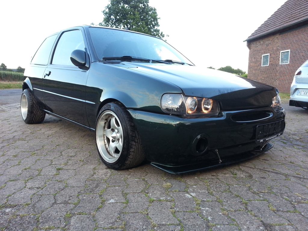

    [​IMG][​IMG][​IMG]
    So sah er aus als ich ihn weg gestellt habe

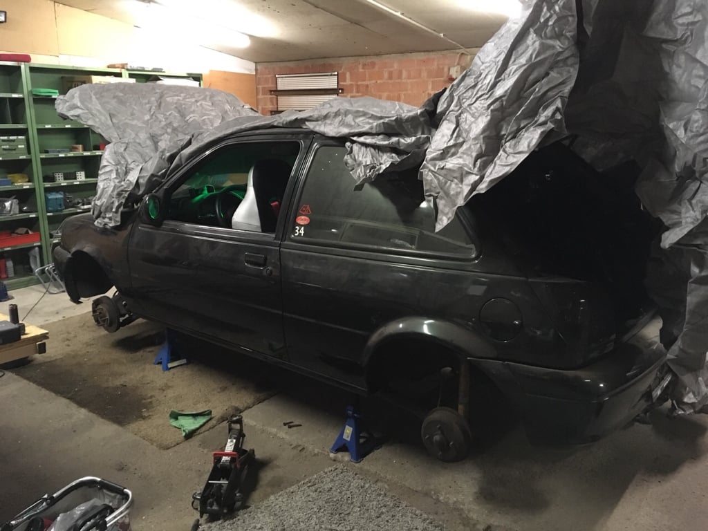

    [​IMG][​IMG][​IMG][​IMG]
    Das ist so der Zwischenstand von gestern

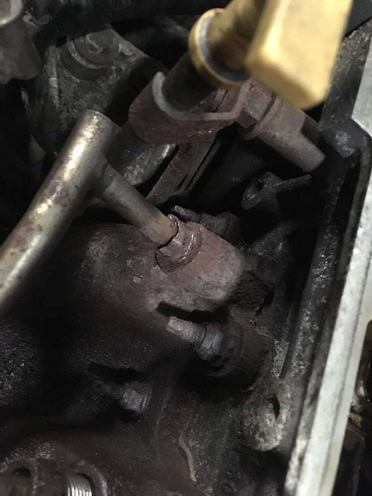

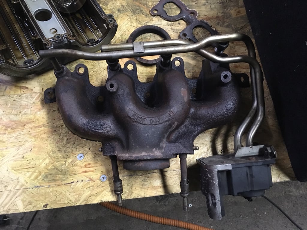

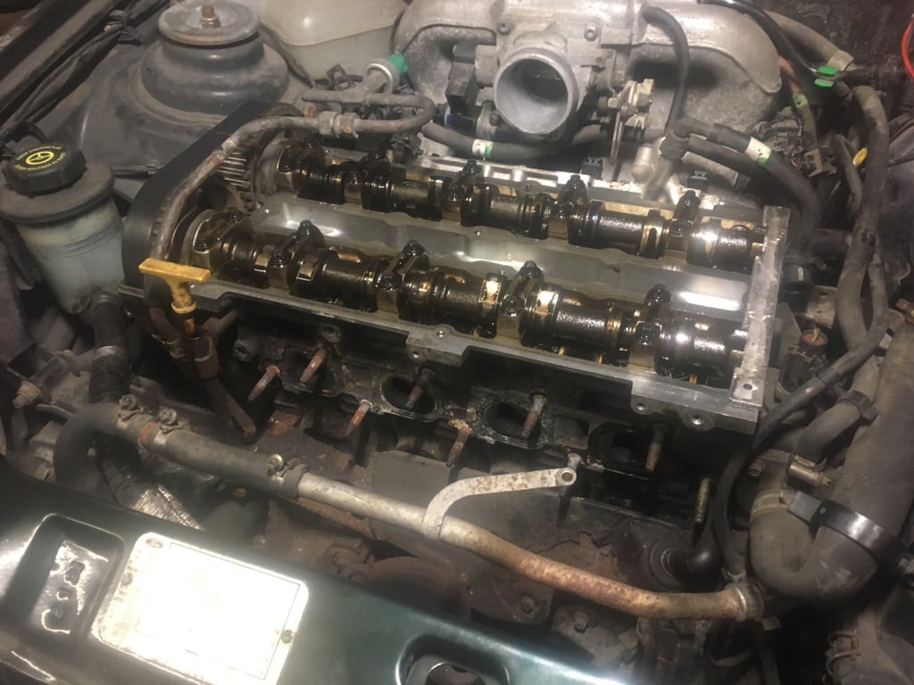

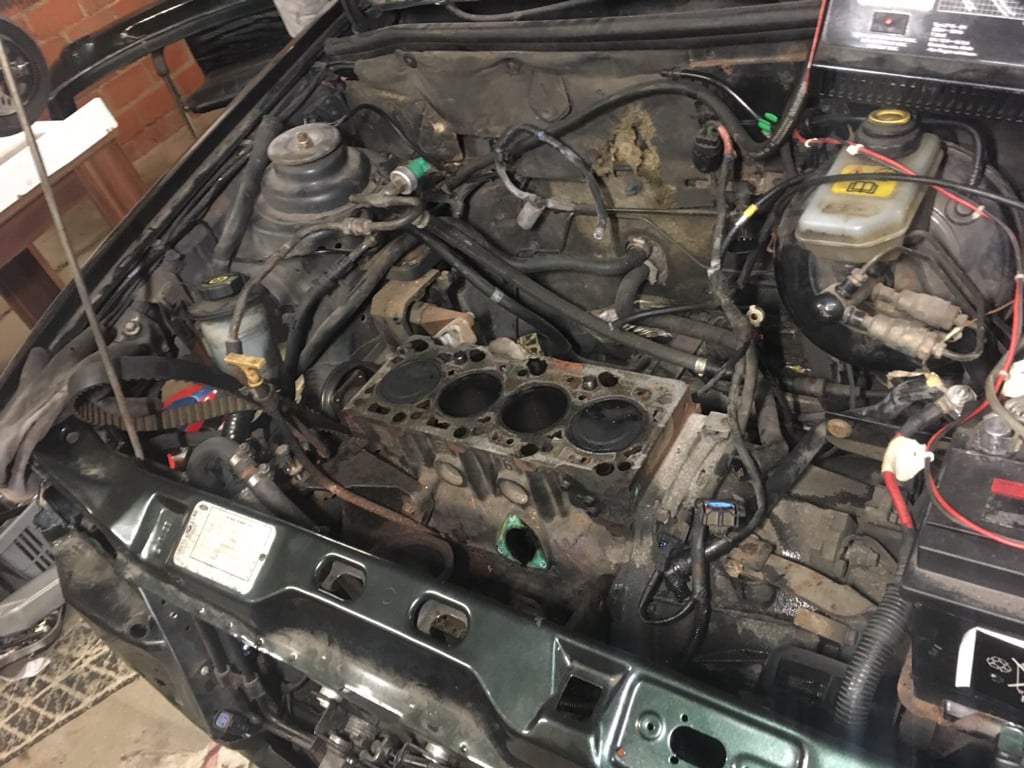

    Heute mal wieder Spontan in die Halle gefahren und bissl weiter zerlegt.
    Leider musste ich Feststellen das eine Mutter von der Abgasrückführung total verrostet und fest ist [emoji17]
    Also hab ich den Krümmer komplett mit der Abgasrückführung ausgebaut und muss auf der Arbeit mal schauen das ich die Mutter raus bekomme.
    Und das ist soweit der Zwischenstand von heute. Hatte schon ganz vergessen wie eng so men Fiesta im Motorraum ist [emoji16]
    [​IMG][​IMG]

    Kannst ja auch einen abgaskrümer ohne ILS einbauen.
    Braucht der Motor eh nicht ist nur eine störquelle und unnötiger balast.

    Ja der scheiß fliegt auch raus würde nur gern das Gewinde im Krümmer heile lassen [emoji6]

    Den Rest vom Sechskant vorsichtig in den Schraubstock
    spannen,und den Krümmer vorsichtig hin und her
    drehen bis sich das Gewinde bewegt.

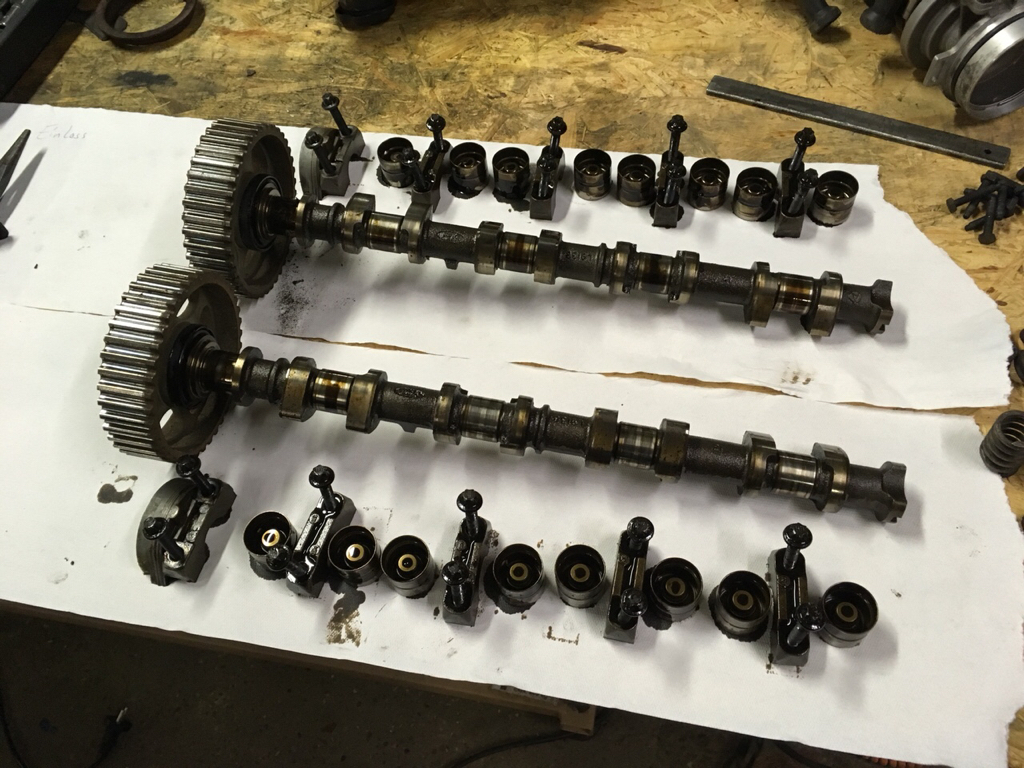

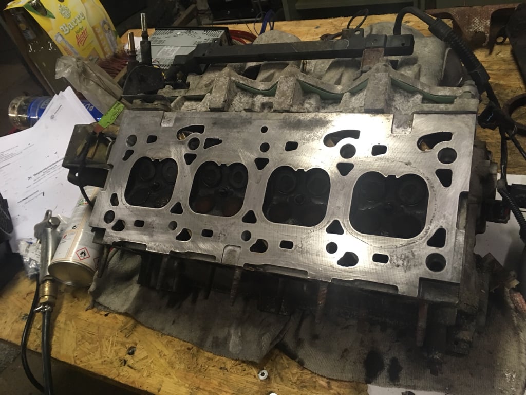

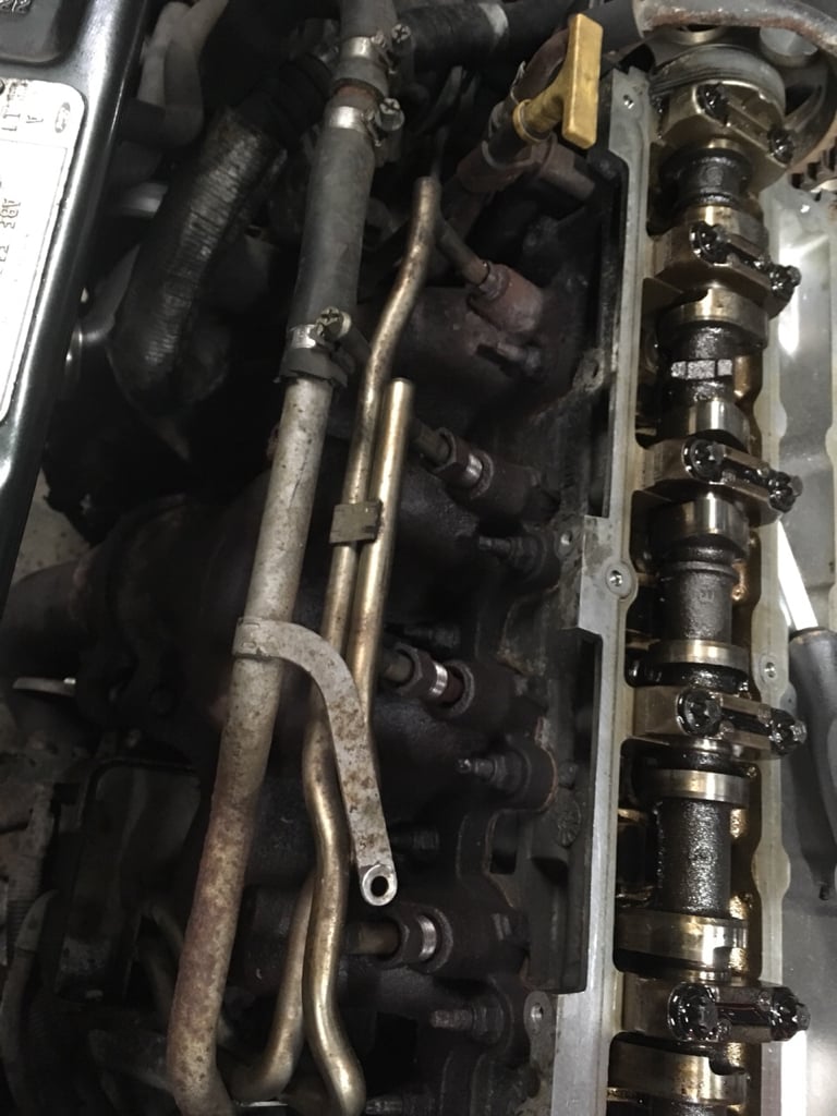

    So hab heute mal wieder etwas weiter gemacht.
    Zahnriemen runter
    Nockenwellen raus
    Kopf runter
    Und reinigen
    Muss jetzt noch ventilschaftdichtungen bestellen dann kann ich den Kopf hübsch machen und wieder zusammen bauen

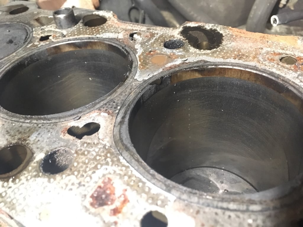

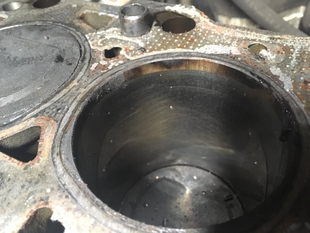

    [​IMG][​IMG][​IMG]
    Die Zylinderlaufbahn sieht noch gut aus

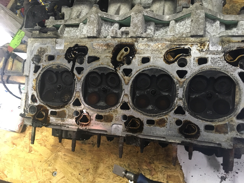

    [​IMG][​IMG]
    Kopf sieht soweit auch gut aus. Werde Samstag mal nen Lineal drüber legen.
    [​IMG][​IMG]
    So jetzt hab ich erstmal Ansaugkrümmer, Abgaskrümmer und Zylinderkopf im Auto zum sauber machen denke Samstag gehts bissl weiter. Bis dahin Frohes Ostern und schöne Grüße [emoji1365]

    Ich will Dir ja Ostern nicht verderben,aber wenn ich mir das Foto
    vom Zylinderkopf (ungereinigt) anschaue,Ist die Verbrennung nicht in Ordnung.
    Die Auslaßventile vom Zylinder 2+3 sind heller als vom Zylinder 1+4.
    Kontrolle:Zündkerzen reinschrauben / Zylinderkopf waagrecht legen
    Brennräume mit Benzin oder Bremsenreinigen auffüllen bis es überläuft.
    Dann 5 - 15 Minuten stehen lassen.Bei ungleichen Verlust sind die Ventile undicht.
    Bei Gleichmäßigkeit ok.
    Dann Motorblock testen.Alle 4 Kolben auf gleiche Höhe stellen,und mit der
    gleichen Menge Diesel oder Heizöl füllen.Bei ungleichen Verlust
    Kolbenringe / Zylinderlaufbahn etc..................

    Ja is mir auch aufgefallen. Danke für die Tipps [emoji6] also Kopf wird ehh komplett zerlegt Ventile werden einmal neu eingeschliffen und bekommen neue Schaftdichtungen dabei Check ich gleich die Ventilführungen. Das mit dem Diesel in die Zylinder is ne super Idee werde ich auf jedenfall machen Danke.
    Gut aufgepasst [emoji16]

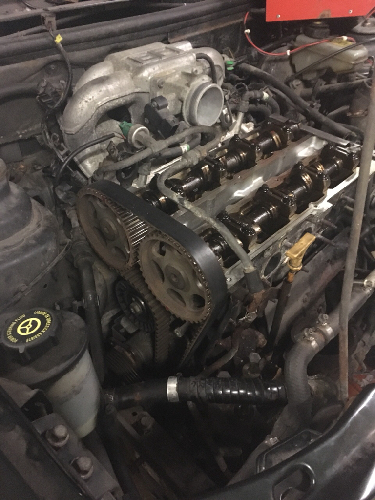

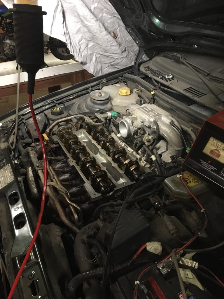

    Mahlzeit Jungs
    nach langer zwangspause melde ich mich wieder ... das Projekt ist nicht auf Eis gelegt. Durch Nachwuchs in doppelter Art musste ich Prioritäten setzen. Doch nach 5 Jahren nach dem Zerlegen des Motors geht es jetzt doch wieder weiter.
    Der Kopf ist komplett gemacht.
    Zahnriemen und Wapu sind neu
    Kopf ist wieder drauf
    das ILS ist dicht gemacht
    der Anschluss an der Ansaugbrücke für den Unterdruckanschluss war leider defekt .. aber durch einen ehemaligen Arbeitskollegen konnte ich das Ersatzteil tatsächlich noch bekommen... Was in ganz Deutschland und England absolut nicht mehr Verfügbar ist ..
    Ich hatte ganz vergessen wie wenig Platz so ein Fiesta zum Schrauben her gibt obwohl ich 16 Jahre bei Ford gearbeitet habe xD
    Ich versuche mal Bilder sprechen zu lassen

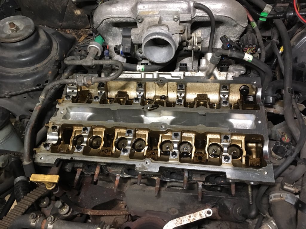

    So wie versprochen ging es wieder weiter.
    Motor ist soweit jetzt komplett brauche jetzt nur noch so nen duseligen Teflonring für die servoleitung zur Pumpe. Da hab ich leider garnicht dran gedacht, dann kommt Kühler wieder rein und die ganzen Flüssigkeiten drauf.
    Bremse hinten ist auch weitestgehend zusammen und neu rechts muss ich noch den radbremszylinder erneuern hatte nur kein Akkuschrauber dabei für die zwei Nieten der Ankerplatte... naja morgen geht's weiter.
    Ich hab da noch nen Halter über kann das sein das der Halter für das ILS System ist ??
    Und noch eine Frage hätte ich von dem ILS geht an schlauch sieht aus wie nen Unterdruckschlauch bis an die Spritzwand an ein kleines Steuerventil.. Muss ich den Schlauch dicht machen wenn ich das ILS raus schmeiße?

    Ja .
    https://ford.7zap.com/de/car/74/no/5/1531/15195/65980/

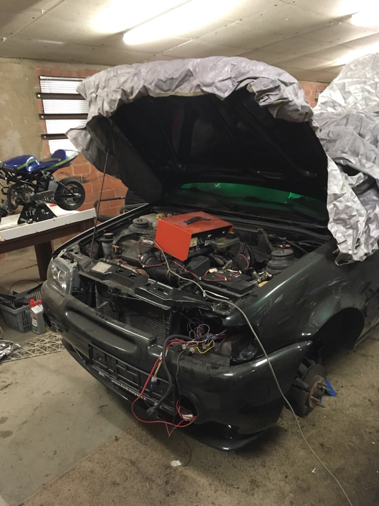

    Heute hab ich den Rest fertig gemacht und wollte ein Startversuch wagen nur leider ist nach der langen Standzeit wohl der Anlasser festgerostet.
    Er ist zwar ausgerückt aber hat nicht gedreht. Auch nach etwas klopfen auf den Anlasser keine Drehung. Naja sehr schade... aber was solls muss nen neuer her.
    Bremse hinten is komplett neu. Jetzt besorge ich erstmal ersatzteile und dann wirds wohl den ersten Startversuch geben.

    ... oder zu wenig Strom. Der Anlasser zieht ordentlich, kontrollier das mal. Batterie voll? Alle Leitungen (vor allem Masse, wird gern vergessen!) angeschlossen?
