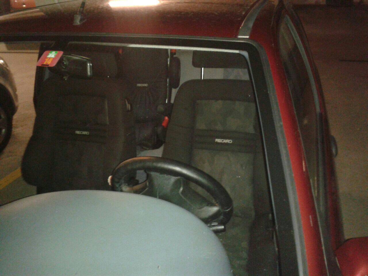

    Seit kurzem fahre ich einen Fiesta MK4 1.25 16V mit LPG als Pendlerfahrzeug. Leider war schon beim Kauf beim Fahrersitz die Lehne lose, da etwas mechanisches weggebrochen ist.
    Heute habe ich vorn Ergonomiesitze von Recaro eingebaut, die ich günstig auf ebay geschossen habe.
    Folgendes wurde verbaut:
    -1xSatz li/re Wichers Sitzkonsole Ford Escort GAL ab BJ95 - Variante klappbar
    -1xSatz Laufschienen
    -1xSatz Recaro Ergomed D
    Arbeitsaufwand ca. 5 Stunden für den Umbau inkl. Zwei Fahrten zum Baumarkt wegen fehlender Schrauben, Unterlegscheiben und Werkzeug.
    Anmerkungen:
    - Die Laufschienen von Wichers sind nur bedingt verwendbar. Der Hebel zur Entriegelung der Längsverstellung kollidiert mit dem Unterbau des Sitzes. Ich musste mit Unterlegscheiben die vordere Befestigung etwas höher setzen. Sieht nicht schön aus, erfüllt aber seinen Zweck.
    -Der Klappmechanismus der Konsole funktioniert leider auch nicht, da beim Kippen die Laufschiene am FZG-Unterboden anstößt. Ausserdem ist die Verriegelung zu primitiv umgesetzt, so dass zu viel Kraft zum Entriegeln benötigt wird, daher sowieso nicht alltagstauglich. Leider wackelt die Konsole im verriegelten Zustand, also besser gleich auf den Klappmechanismus verzichten.
    -Die Recaro Ergomed Sitze sind etwas zu breit für den Innenraum des Fiesta MK4. Die Tür geht gerade noch zu und die Lehne und Lehnenverstellung drückt deutlich gegen die Türverkleidung. Der Gurt kann dann auch nicht mehr vorbei laufen. Man kann den Sitz bei geschlossenen Türen nicht verstellen
    -Die Gurtschlösser samt Gurtstraffer lassen sich ganz einfach von der Serie-Konsole ab- und auf die Wichers-Konsole anbauen. Hierfür braucht man aber einen Torx T50.
    -Die Konsole Escort GAL passt vom Lochbild zur Karosserie 1zu1 zum Fiesta JBS.
    Offene Punkte:
    Ich muss die Sitze noch an den Strom anschließen. Dazu eine Frage: Im Fahrzeug ist direkt neben dem gelben Anschlussstecker für die Gurtstraffer nkch ein weiterer, bei mir nicht belegter Stecker. Der Stecker ist schwarz-rot und es gehen nur zwei Kabel raus, grün-gelb und grau, denke ich. Ist das vielleicht eine Spannungsversorgung, die ich anzapfen kann, oder was für ein Stecker ist das?
    Gruß, Thomas

    Hier mal ein paar Bilder dazu
    Hab echt Schwein gehabt:D--waren komplett mit Konsolen:p......brauchte nicht fummeln,mit irgendwelchen Teilen vom Baumarkt:B
    Bigford------Der andere Stecker ist übrigens für die Sitzverstellung--------------ist ja ein Motor darunter und einen Schalter hast Du bestimmt auch P1020109.jpg P1020110.jpg P1020111.jpg
