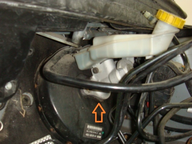

Gibt es ein Reparatur kit für einen Bremskraftverstärker ... Er ist undicht zwischen den silbernen Teil (wo der behälter drauf sitzt ) und der schwarzen Kugel ...Sorry konnts nicht besser beschreiben
Dichtung gibt es bei Ford , einbau ist aufwendiger.. sonst bei ebay n gebrauchten einbauen: FORD Fiesta V 5 JH JD Bremskraftverstärker 2S61-2B195-CF 03.7752-3232.4 ATE | eBay
Vor allem, Zwischen Bremskraftverstärker und Hauptbremszylinder befindet sich ja eigentlich keine Bremsflüüsigkeit oder ? Wenn da was rauskommt ist nicht auch beim Kolben dann ne Dichtung hinne ?
da ist doch nur ein dichtring drin oder? ausbauen messen und dann universellen besorgen und einbauen da wird ja nur luft/vakuum abgedichtet .
Der Fiesta steht nun in der Werke ... Ich will nur nicht zuviel zahlen ... d.h. wenn NUR ne dichtung gewechselt werden müsste ,muss ich ja keinen neuen BKV kaufen müssen .....
