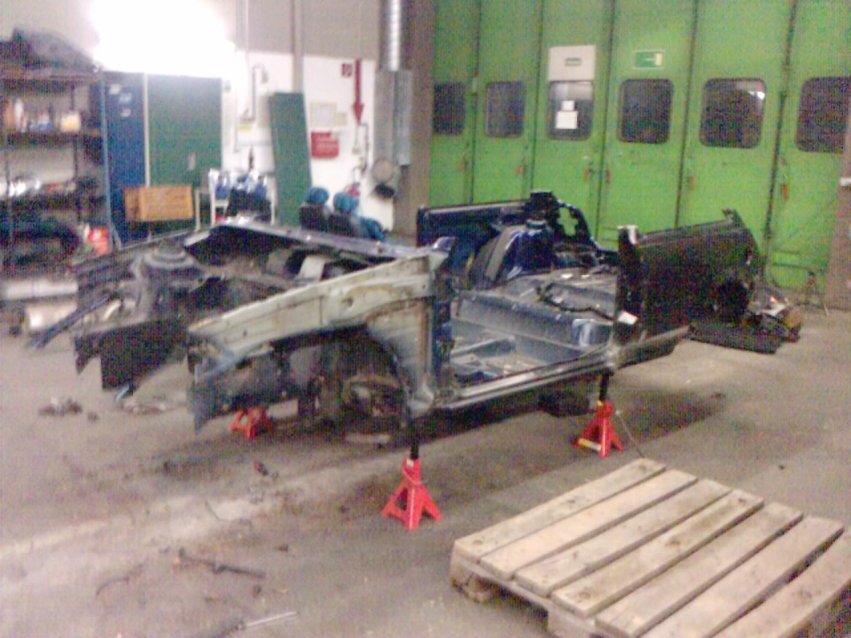

    guten abend,

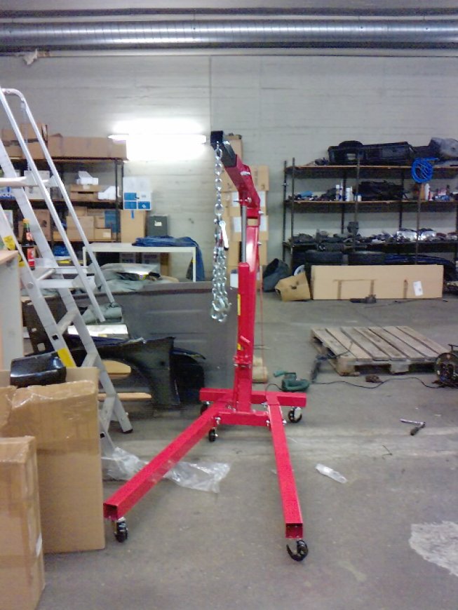

    nun hab mal meine rostlaube fast fertig gemacht :D
    erstmal mein neu erwerb

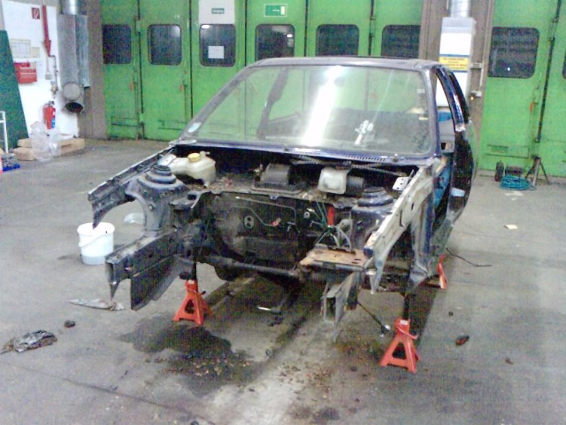

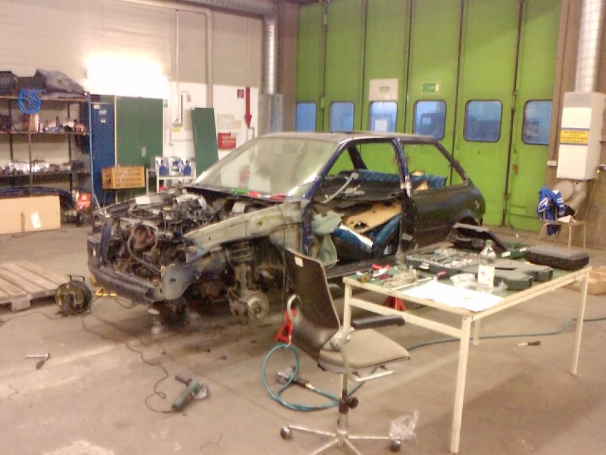

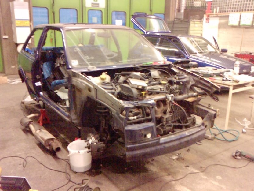

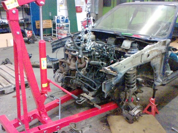

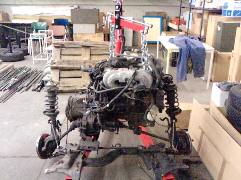

    so als das ding aufgebaut war gings los

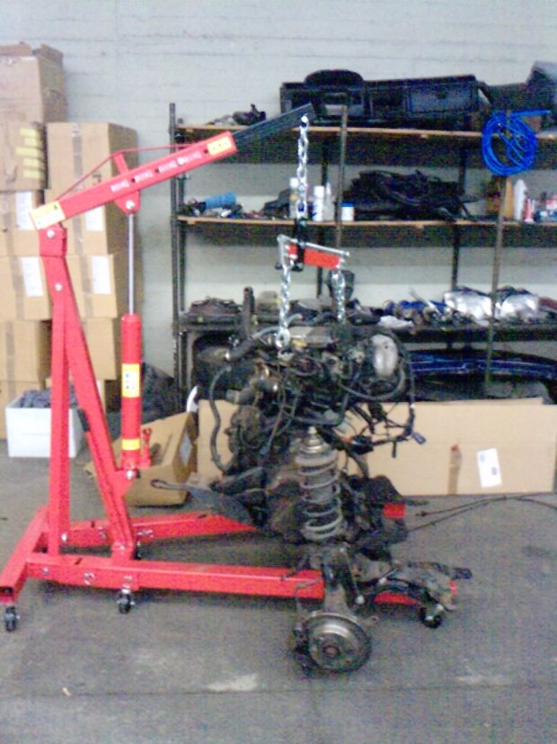

    um die höllenmaschine an einem stück raus zu bekommen ohne jegliche hilfe kein kollege keine hebebühne nur ich und mein kran :rolleyes:
    habe ich mich für die variante etschieden
    und zwar auf die grobe tour

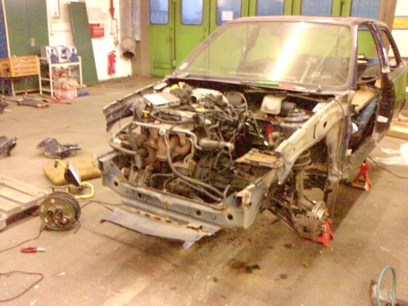

    schön erstmal den schlossträger entfernt und dann die scheinwerferaufnahmen
    dann alle schrauben angelöst und die dämpfer aus dem dom genommen
    den kran angesetzt den querträger abgesägt und zuletzt alle schrauben gelöst

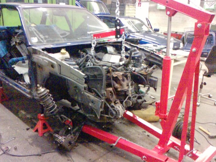

    nun hängt das schöne ding drausen
    und der rest sieht ziemlich nackig aus :B
    war eigentlich kein großer akt nur die eine schraube wollte nicht raus
    erst war sie rund
    und dann war sie abgesägt :D
    aber bis ich das geschaft habe verging ne weile
    morgen gehts weiter tank raus lenkgetriebe raus auchse ist schon raus
    ein paar wertvolle bleche noch rausschneiden
    und dann geht es nächste woche auf den schrott die ganze kiste
    dann wird langsam der komplette motor neu abgedichtet
    gereinigt und dann lackiert damit es wieder schön aussieht
    das gleiche gilt auch für die kupplung die auch selbstverständlich ne neu reibescheibe bekommt
    ich werde euch in der hinsich auf dem laufenden halten
    bis denn gruß vojo
    p.s. bilder sind mißt ich weiß aber das handy macht keine besseren aber man erkennt ja was :klatsch:

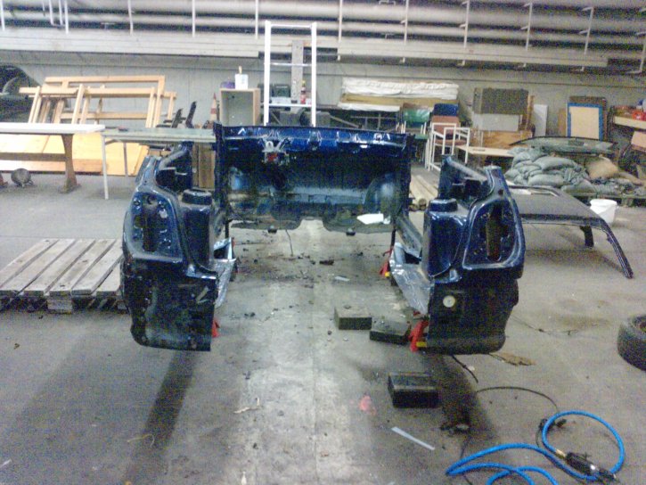

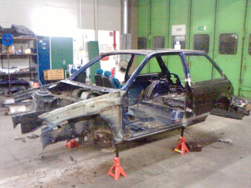

    so das dürften die letzten bilder der karrosse sein
    hab gestern abend ganze arbeit geleistet
    am anfang viel es mir sehr schwer die flex so richtig anzusetzten
    denn ich hab ja den einen oder anderen blutstropfen an ihr verloren
    nun ja jetzt ist es vorbei
    und es beginnt der aufbau der neuen und viel besseren karrosse

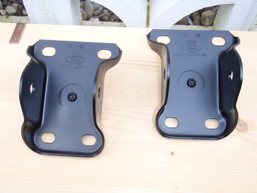

    mein schwager müßte heute meine ankerplatten bringen
    denn die wurden erst kt-lackiert und dann nochmals pulverbeschichtet

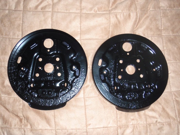

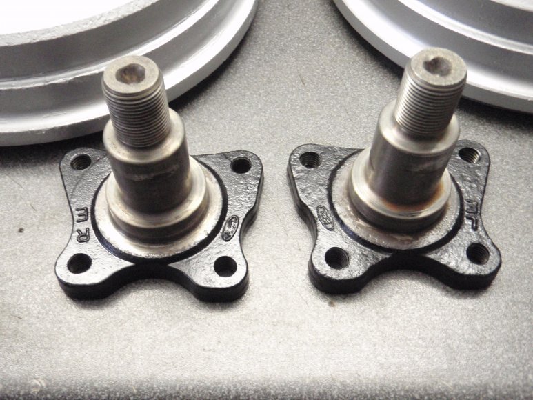

    soeben hat mir mein schwager meine ankerplatten gebracht
    und ich gegenstatz zu vorher einfach überweltigent
    leider habe ich keine bilder gemacht wie sie vorher aus sahen
    aber glaubt mir das war kein schöner anblick
    nun kann es weiter gehen hinterachse sandstrahlen und dann lacken nur warte ich noch auf eure vorschläge bezüglich vorhergehenden thread

    wie lange hat es gedauert ????
    also wenn alles frei liegt im innenraum
    dann ist der kabelbaum binnen wenigen minuten drausen
    beim motor war es etwas schwieriger da ich alleine war
    ein kran wäre goldwert
    also ich habe so wenn ich mich nicht irre um die 3std gebraucht den motor mit getriebe und achse zu ziehen
    da war das abschneiden des frontblechs (s. bilder)
    lösen aller verschraubungen bzw eine schraube mußte ich gewaltsam wegflexen
    trennen aller verbindungen kraftsoffleitung unterdruckschlauch und was da noch dabei war
    wie schnell ihr zu dritt seit mhmmm bestimmt etwas schneller und dann habt ihr ja nur ein 1,3 den kannst du mit einer hand raus heben und mit der andern dich am allerwertesten kratzen
    gruß vojo

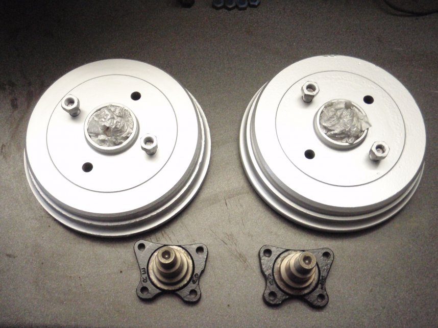

    so hab mal wieder etwas gemacht
    getern hatte ich etwas zeit da meine kleine lange geschlafen hat und mir langweilig war
    schaut selbt
    hab alles sauber abgeschliffen und lackiert
    meine hinterachse und stabi ist beim sandstrahler
    und wird irgendwann mal fertig hab ja zeit
    neue beläge bremszylinder und radlager hab ich schon
    muß nur noch gummilager der achsaufhängung bestellen und dann wäre die hinterachse fertig zum einbau :klatsch:

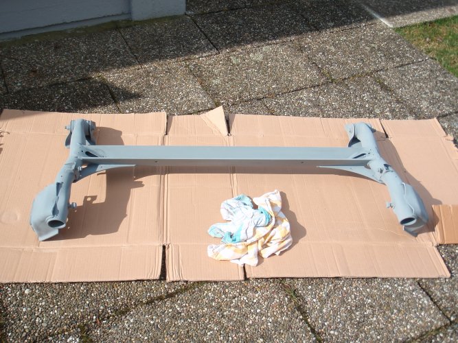

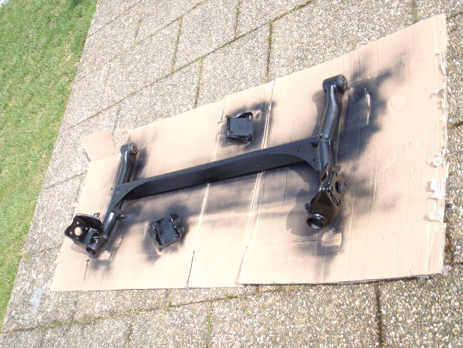

    so mal was neues von der front

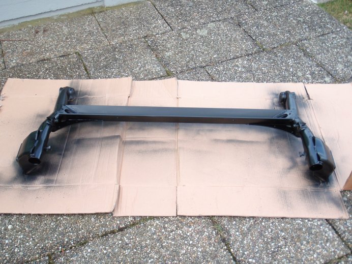

    vor ein zwei wochen kam meine hinterachse vom strahlen
    hab sie zu erst grundiert
    und heute lackiert
    P3193166.jpg Grundiert
    P3193168.jpg Lackiert Schwarz
    P3193169.jpg von der anderen Seite
    P3193170.jpg und die Achshalter
    also es soweit gut geworden das ich fast gemeint habe das ich neuteile vor mir liegen habe
    so nun wird hoffe ich doch nächste woche alles montier an die achse
    also die ankerplatte bremstrommel radlager bremszylinder

    so hab ein paar sachen erledigt
    hab am freitag die hinterachse getauscht von 1,3 auf 1,8 16pfau mit allem was dazu gehört und mein gewinde eingebaut
    gestern nach dem ich mit peter seinem futura fertig war hab ich mit der vorderachse begonnen auf fl umzubauen
    tragführungsgelenk getauscht
    antriebswellen mit neuen faltenbalg (rad und getriebeseitig) neues gelenk getauscht
    achschenkel vom fl natürlich mit neuem radlager getauscht
    federbeinstützlager mit walzenlager getauscht
    und morgen die rechte seite dann müßte alles fertig sein vom fahrwerk
    dann kommt entlich der motor rein wenn ich ihn neu abgedichtet hab
    ach dank an peter für seine geistige und sprachliche mit hilfe der junge fuchs :D
