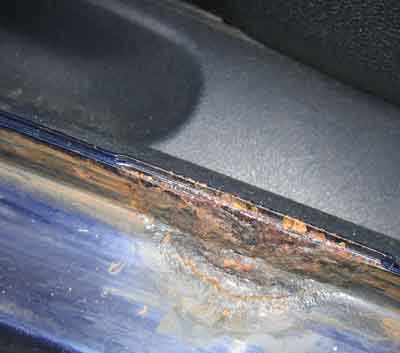

    Hallo,
    anbei ein Bild, das den Rostbefall an meinem Fiesta Classic Bj. 96 dokumentiert. Eine weitere Roststelle habe ich am Schweller der Fahrerseite und am Radkasten.
    Was ist die billigste und effektivste Methode den Rostfraß zu stoppen? Die Optik nach erfolgter "Antirostkur" ist mir egal. Mit anderen Worten: Eine aufwendige Neulackierung ist nicht notwendig. Entscheidend ist nur, dass der Rostfraß gestoppt wird.
    - Mit welchen Kosten muß ich in einer freien Werkstatt ungefähr rechnen?
    - Wer kennt eine preiswerte Werkstatt im Raum Hanau?
    - Kann ich als absoluter Laie diese Reparatur eventuell auch selbst durchführen?
    - Welches Werkzeug und welche Materialen benötige ich hierfür?
    - Wo finde ich eine entsprechende Anleitung?
    Vielen Dank im voraus.

    auf dauer hilft nur altes rostiges blech rausflexen und neues einschweißen , wegschleifen , rostumwandler etc sind nicht wirklich erfolgreich auf dauer
