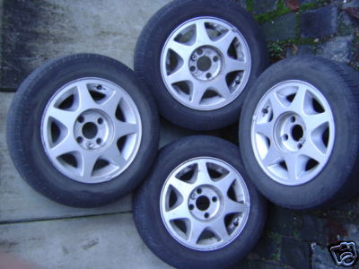

    Hallo,
    habe mir diese RS-Felgen besorgt: 6x14 ET32
    Welche Reifengröße ist darauf fahrbar mit dem Mk4? (kleinste/größte ohne Karosseriearbeiten)
    Hat jemand eventuell ein Gutachten dafür? KBA-Nr. guck ich noch nach...

    Also mit 185er wirst du denke ich keine Probleme haben.Kannst aber auch 195 draufziehen falls das Gutachten das zulässt.
    Fahre auch 185er,weiß jetzt nur nicht was ich fürn Querschnitt habe 50 oder 55 muss das sein.
    Karosseriearbeiten dürften aber bei den Felgen ausgeschlossen sein

    Naja, ich wollte die Felgen schon für den Winter nehmen. 185/55R14 hab ich auf den Sommerfelgen drauf.
    Wie sieht es mit 165/65R14 aus? Passen die 165er auch noch auf die 6J-Felge?

    nein 6 ist zu breit 5,5" würden gehen, 6 ist denke ich zu breit

    Ich brauch ja ne Größe, bei der es auch eine vernünftige Auswahl an Winterreifen gibt...
    175/65R14... vom Querschnitt zu groß oder gehts trotzdem?

    fahr doch mal zu nem reifenhändler die können das genau sagen....
    aber ich meine wenn du 175er fahren willst müssten die 175/70 sein...oder halt 185/65...bin mir aber nicht zu 100% sicher

    165-60R 14
    175-60R 14
    185-50R 14
    185-55R 14
    sind zb am häufigsten Freigegeben für eine 6x14 und deinen Fiesta.
    also mit denen hast du keine Probleme.
    wenn du noch eine andere größe willst musste etwas gucken ist aber kein größeres Prob.
