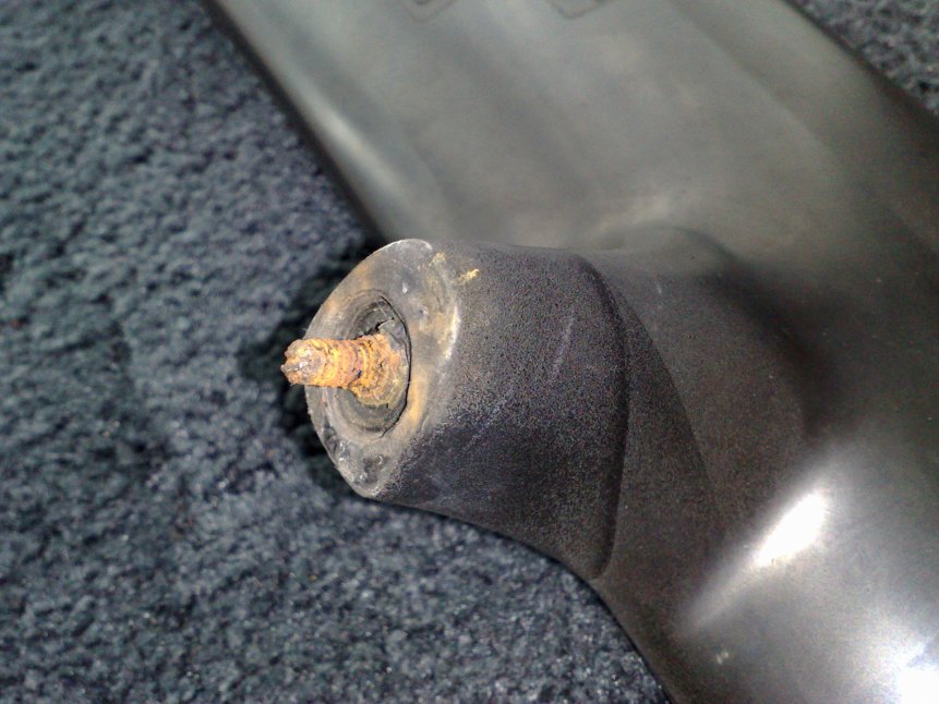

Servus! Ich habe hier den Spoiler liegen, der mit 4 Befestigungen über den Scheibenwischer montiert wird. Die alten Schrauben stecken noch drin- die aüßeren gehen mit Zange raus, die inneren nicht. Nun weiß ich nicht, wie ich das Teil anbringen soll. Passende Muttern für diese "Bolzen mit Gewinde", die noch drin stecken, habe ich nicht. Wie wird der denn normalerweise angebracht??? Wie kann ich das am einfachsten machen? Sikaflex? Danke für eure Hilfe!

okay, so siehts bei mir aus^ Hab mich wohl etwas kompliziert ausgedrückt- habe nur den Spoiler mit steckenden Bolzen hier liegen- mehr nüscht. dann mach ich also diese Bolzen mal sauber, hole mir passende Muttern und schraube das Teil ganz gewöhnlich an(Bohrmaschine+Karrosseriekleber)!? Gruß ins Münsterland- bin Ex-Bocholter!
uh, das sieht aber hart mitgenommen aus... versuchs mit ner Drahtbürste und nen wenig Benzin... so hab ich meine damals wieder hinbekommen... weiss grad nicht ob man die Bolzen mal ebend so wechseln kann... versuch aber bevor du die Bohrmaschine ansetzt ob die Mutter auf den Bolzen geht wenn du was hast, kannst du die Löcher vorher ja noch nen wenig gegen Rost schützen... Gruß zurück ^^
