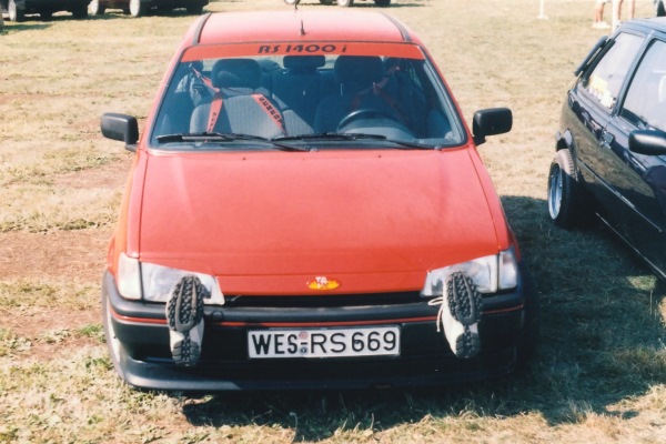

    Weia, ich hab die Dinger sozusagen zeitnah direkt nach dem Kauf abmontiert. Das einzige was geblieben war, sind die Hörner gewesen, die es sonst wohl bei keinem anderen Fiesta gab.
    Ich war immer stolz auf die Dinger. Leider hat man viel böses Schindluder damit getrieben.
    Kann man die eigentlich auch noch bestellen? Waren die nur ganz eff angeschraubt?

    Doch, meiner war ja ein 1,4 S. Eine Scheinwerferreinigungsanlage war definitiv nicht verbaut.
    Ich denke, das Ford sie zum mechanischen Schutz der etwas überstehenden Zusatzscheinis verbaut hat.
