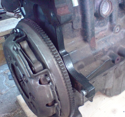

  19. RyAn_Mk3
    RyAn_Mk3 Forums Fortgeschrittene(r)
    12. April 2010
    391
    Dietzenbach, Germany
    Wie hast du den Form rausgeschnitten? hast du mit staubschutzblech gezeigt oder nur von bild?
    Ich habe selbe probleme.
