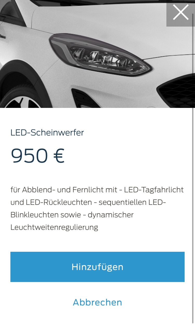

    Ab jetzt bestellbar, aber leider nur für den Active

    Inzwischen sind alle Fiesta Modelle mit dem LED Scheinwerfer versehen. Von Trend bis Active kosten diese 950€, ab Active Colourline bis Vignale 750€. Jetzt fehlt nur noch der Fiesta ST im Konfigurator. Bin gespannt, was der dann kosten wird.
