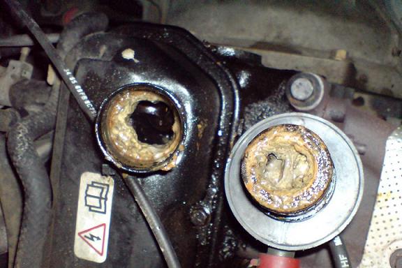

    Hi,
    ich habe letzen frühjahr nen ölwechsel an meinem 95er 1,1er Fofi gemacht und da ist mir aufgefallen das da sowas ekliges schleimiges im Öleinfüllstutzen sitzt. dann habe ich alles sauber gemacht und nun ist das zeug schon wieder da. Nun wollte ich mal in erfahrungen bringen, was das sein kann, ob evtl kühlwasser in den Ölkreislauf kommt und dafür sorgt, oder liegt das evtl an der undichten Ventildeckeldichtung (um die zündkerzen herum ist es immer ölig), was ich mir allerdings nicht vorstellen kann.
    Da der Fofi auch ziemlich viel öl frisst, ca. 1l auf 3-5tkm kann ich mir das ganze irgendwie nicht erklären.. zumal neuerdings aus heiterem himmerl der Motor wohl etwas leckt....
    Vielen Dank schonmal
    Gruß Apfelkuchen

    Hi,
    Sufu und du hättest die Antwort. Sowas bekommste durch viel Kurzstrecken fahren etc. Blas den Fofie mal frei (das er gut heiss wird) und der Schmalz da ist weg. Nichts schlimmes...das Zeug
    Gruß :D
  3. Enki
    Enki Forums Profi
    26. Oktober 2005
    786
    Das Zeug ist ein Zeichen für Kurzstreckenfahrten, auf denen der Motor belastet wurde ohne richtig warm geworden zu sein, nenn sich "Schlamm" :)
    Kann man verhindern indem man entweder ab und zu mal ne AB fährt und den Kleinen ne Weile ordentlich rennen lässt oder man fährt etwas sinniger auf kurzen Strecken.

    wenn du den ventildeckel öffnest, guckst du auf die kipphebelwelle. darunter sind die ventile, die von ventilfedern gehalten werden. wenn du diese federn entfernst (keilringe, werkzeug erforderlich!) siehst du eine dichtung, durch die die ventile führen. sind oft grünlich.
    http://www.fiesta-ka-forum.de/forum/showthread.php?t=42705
    guck mal in meinem thread, da hab ich die gewechselt (mit bildern :)) (auf seite 2)
    http://www.fiesta-ka-forum.de/Galerie/images/2176/medium/1_17122007209.jpg
    hier nochmal ein bild
