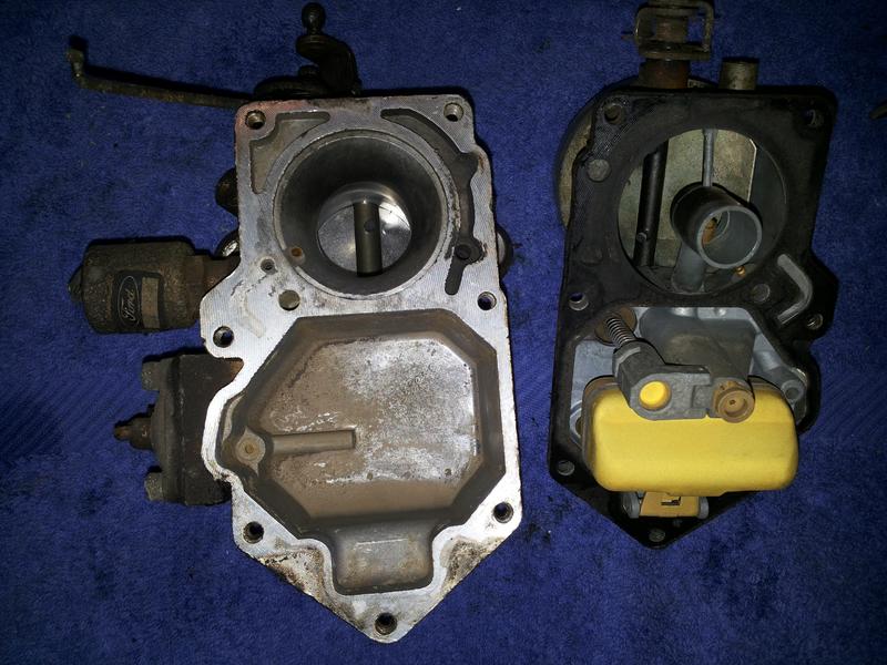

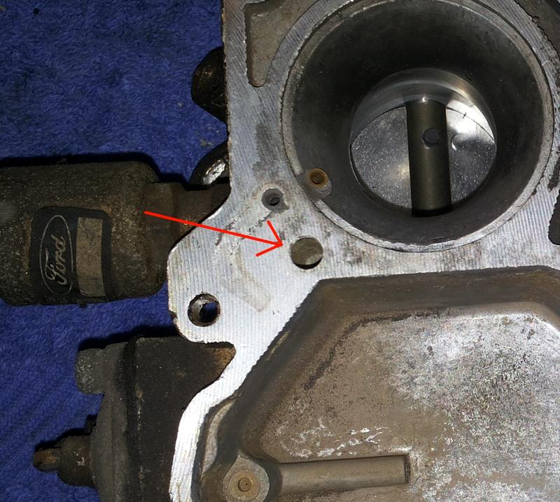

    Hmmm, also Schwimmerstand von 28,8mm auf 30,5 gesetzt und co Schraube 4 raus - das mag Benni mal gar nicht
    Aber ich habe etwas entdeckt was mich viel mehr stört
    Die Teile in rot zu sehen finde ich bei mir nicht...
    :wand:

    Dann geh mal davon aus,daß die beim ersten Mal sich verabschiedet haben.

    Fußstückteile... wohl eher nicht und wenn ich was nicht kenne, wirds in den Kasten gepustet (genau aus solchen Gründen, gibt nämlich einige Vergaser mit Stöppkes, Kügelkes und son mist) - daher befürchte ich das das der Grund war wieso das nie 101%ig war
    Anfangs war fahren ja nicht möglich, aber das war es nur die defekte Membran, danach leichtes Überlauftropfen - nun weiß ich wohl wieso nebst Schwimmer.
    So ein Mist... nur wie auch immer hilft mir das nun auch nix
    Ich denke das kleine Sabberle kommt doch erst mal in die Ecke, Getriebe Teil 3 (ich befürchte das wird auch noch teil 4 geben)... Vergaser Teil X weil erst mal nen Anderen besorgen, weils die Teile nicht mehr gibt.... Begeisterung sieht gerade anders aus
    Ja ich weiß, meckern hilft nicht... aber auch wenn keiner diese O-Vergaser haben will, findet man dann eh erst mal Keinen doer für nen Preis wo ich streike
