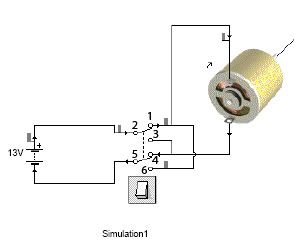

    Ich hab mir einfach mal die Mühe gemacht das aufzuzeichnen:
    Man braucht einen 2-poligen Umschalter (EIN)-AUS-(EIN) oder EIN-AUS-EIN
    Hier die Schaltung:
    Und so sind die Anschlüsse des Standardschalters von unten gesehn:
    MfG
    RAPHI
  6. TS
    floyD
    floyD Forums Mythos
    1. Dezember 2002
    1.575
    Ja, genau, an sowas hab' ich gedacht! Wo bekomme ich jetzt so einen Schalter her? aushalten müsste er ja auch 15A, weil die komplette eFH mit 30A abgesichert war, aber ich ja jetzt beide Seiten extra laufen lasse. :wink:
