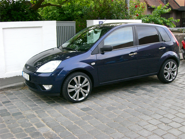

    kann man nicht auch einfach die seitenleisten ganz entfernen? löcher zuschweißen und drüberlackieren?
    glaubt ihr das ist teuer, wenn man ne laie wie ich ist und das in der werkstatt machen lässt?
    hab das mal bissl gefakt (alle anderen plastikteile werden noch lackiert):
  7. Schueddi
    Schueddi Gast
    Jetzt fehlt irgendwie die Seitenlinie...

    Ja irgendwie schaut es gar nicht so gut aus ohne die Seitenleiste.

    wahrscheinlich müsste man auch die front etwas cleanen um einen stimmigen Gesamteindruck zu erzeugen...
