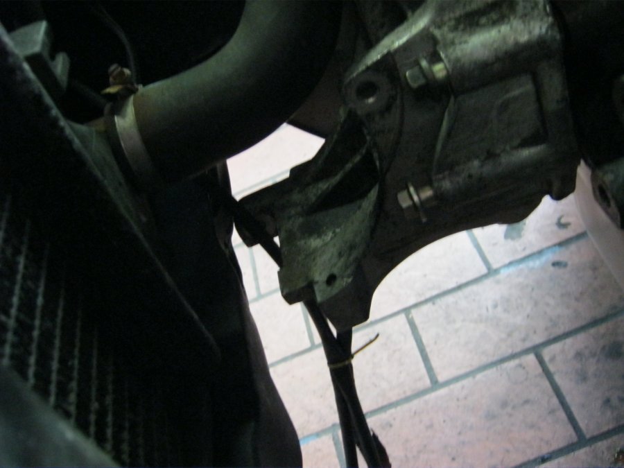

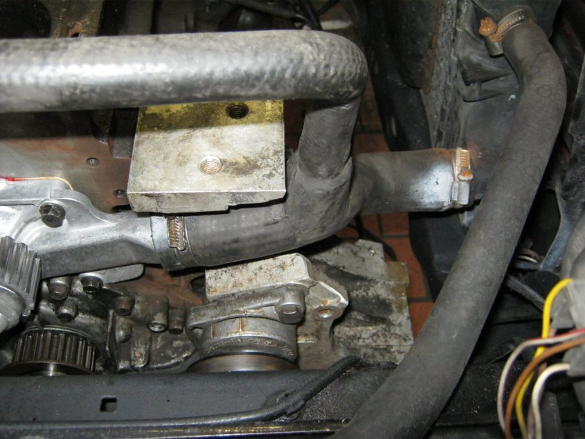

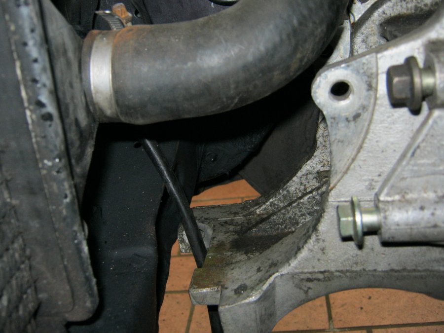

    ich habe alle sachen zum umbauen. die war auch vorher in einem 1,6l cvh nachträglich eingebaut. habe ich mir gedacht wunderbar dann rein damit in mein auto. pustekuchen. die lima passt schon garnicht mehr rein da der untere kühlwasserschlauch im weg ist. kann es sein das es da auch andere gibt. und andere kühler. habe mal bilder gemacht.

    Aso da war ja was, richtig der 1,4er PTe hat nen anderen Kühler und schlauch. Der Kühler hat den stutzen nicht mehr nach hinten sonder gerade zur Seite. Kühlerschlauch sollte dann auch anders sein :ja: Mal gugn kann morgen mal nen bild machen.
