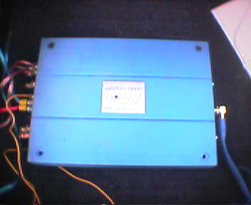

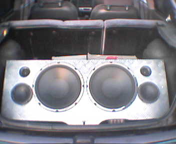

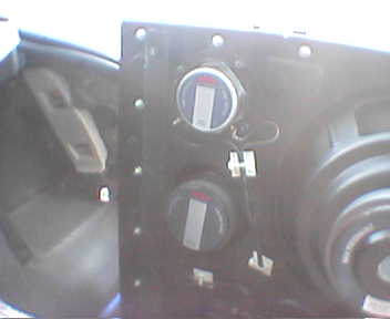

    Also ich hab von nem kollegen ein bissel car hifi geerbt. das zeugs is alles von axton und wie er sagt um die 4 Jahre alt. er hatte das zeugs mal in nem mk2 und braucht es jetzt nicht mehr. nun ich könnte das zeugs für ungefähr 200 euro haben. das ganze tönt noch sehr gut für mein empfinden (is mir aber klar, dass es viel besseres gäbe, aber für meine ersten gehversuche im car-hifi bereich sollte es reichen).
    was hab ich bekommen: axton 5 kanal verstärker (600w rms),
    verschiedene lautsprecher (watt unbekannt), hoch mittel und tieftöner...
    hier ein paar bilder (leider vom handy):
    [​IMG][​IMG][​IMG]
    erste frage, ist der preis (ca. 200 Euro) für das material einigermassen anständig? (ich denke mal schon aber wie gesagt hab ich nicht gerade viel ahnung.
    zweiter frage, hab mich heute nachmittag ein bissel hier durchs forum gelesen und gesehen das es nicht empfehlenswert ist das zeugs wie der vorbesitzer es drinne hat als hutablage einzubauen. nun will ich, oder denk ich muss ich, das zeugs wegen der grösse beinahe in den kofferraum einbauen und kann es nicht in die doorboard drängen. jedenfalls möcht ich das zeugs wenn es ne vernünftige lösung gibt, wie ich das soundtechnisch einigermassen korrekt einbauen kann, behalten. für meinen ersten soundausbau denk ich reicht das zeugs und ausserdem hab ich wirklich null und gar nix an geld übrig für den fiesta. also kurz gesagt für gross was neues zu kaufen hab ich und will ich kein geld haben für den ollen fiesta, und möcht einfach aus dem was ich an equipment habe das maximum heraushohlen. > wie mach ich das am besten?

  2. Ne 5 Kanal Endstufe mit 600W RMS klingt schonmal gut. Die FRage ist nur, was das für Boxen in der Hutablage sind. Hutablage ist sehr schlecht um Klang zu erzeugen, zumal bei so ner dicken Ablage ganz klar der Bühneneffekt verschwindet. Mit dem Einbau musst du dir also noch was überlegen.
    Tipp: Beide Woofer in eine Kiste packen mit passendem Volumen (ab damit in den Kofferraum) und Compo in die Türen einbauen und hinten keine Lautsprecher verwenden.
    Wenn die Teile noch in Ordnung sind und du alles richtig verbaust, hast du mit 200€ denk ich einen ganz guten Riss gemacht und schon mal Erfahrung gesammelt.
    Ist zwar nicht das gelbe vom Ei aber ich kann von dem Kauf nicht abraten, da schon eine 5 Kanal Endstufe ab 200€ aufwärts kostet. Günstiger kannst du in den Carhifi-Bereich gar nicht einsteigen!

    nicht böhse gemeint aber die ls sehen aus wie cat lautsprecher. udn die kann ich im auto total nicht empfehlen.
    die klingen nicht mal im passensdem gehäuse gut.
    mfg claus

    Mal davon abgesehen, das 200€ zu teuer für die Sachen ist. Du kannst (wie der Vorbesitzer) die sachen ja nichtmal an den richtigen Ort einbauen. Die Lautsprecher sind einfach zu groß um sie gescheit in die Türen einzubauen, also müssten sie wieder auf die Heckablage, wo sie dann Musikbrei produzieren. Zu Axton Verstärker kann ich so nix sagen, hab noch nie einen gehört, aber für 200€ kannst du dir besser ein paar gebrauchte Sachen hier aus dem Teilemarkt oder bei ebay kaufen, da kannst du dann wenigstens Teile kaufen, die zum Auto passen und nicht irgend etwas, was wild zusammen gewürfelt wurde. Lass dich nicht von der größe der Lautsprecher und der großen Wattzahl blenden.

    achja und zu guter letzt hab ich noch genauere daten zu meinem amp den eh ich vom kollegen haben könnte. das ist ein axton impact c600. wie gesagt 5 kanäle bei 4 ohm (4x40 w rms + 1 x 100 w rms / 600 w max power). also wenn ich das teil bei google eingebe seh ich mehrer einträge die den verstärker eigentlich als gut befinden und ihn empfehlen. obwohl ich mir im klaren bin das die leistung nicht gerade hoch ist.
