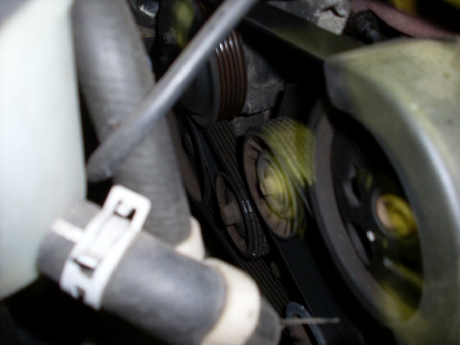

Hallo, muss bei meinem Fiesta JBS 96 1,3 den Zahnrippenriemen tauschen, nur weis ich nicht welche der Rollen die Spannrolle ist :think: Hab zwar das helf dir selbst Buch aber das ist ja voll fürn :hintern: Bild ist im Anhang.
sollte diese sein , kann man ganz einfach festellen : einen passenden schlüssel ansetzen und mal versuchen diese zu bewegen
Fotos: Ford Fiesta Forum :: Thema anzeigen - Keilriemen Mit 15 er (oder 13 er) Schlüssel die Spannrolle richtung Kühler (nach vorne) entspannen (evtl. mit Handschuh falls man abrutscht). Bevors unters Auto geht für ausreichend Sicherheit mit Unterstellböcken sorgen!
So, hat alles geklappt, war ein 15er Schlüssel, nur leider hat mir mein KFZ Mensch den Falschen Riemen gegeben, der war zu lang. Also am Montag alles nochmal, aber Übung macht......
